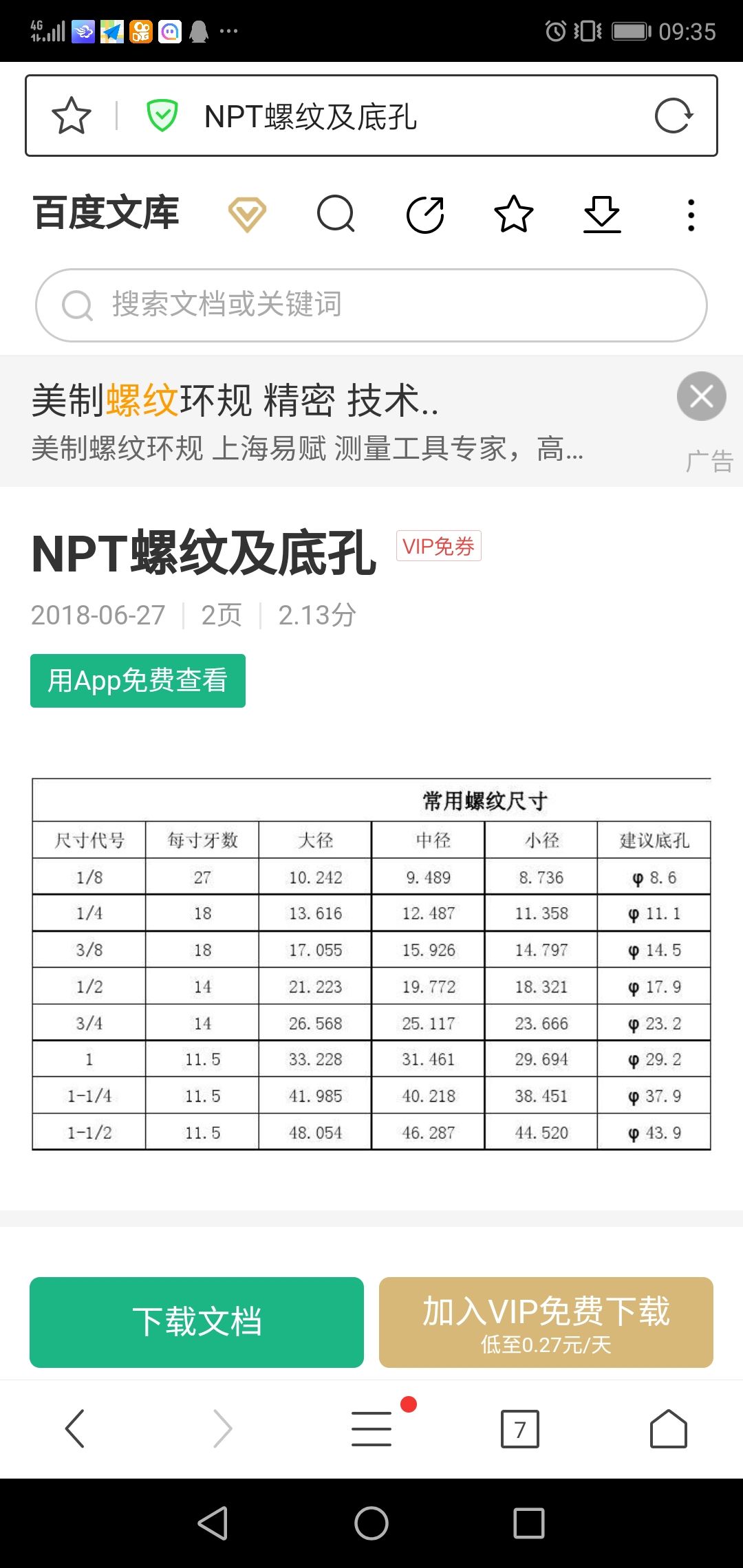

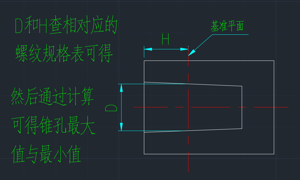

  各位大侠请教一下,NPT1寸内螺纹内孔如何加工,差表看内孔是带锥度的,1:16的锥度,小径是29.2,现在不知道孔口是29.2还是孔底是29.2,这个螺纹是在加工中心上加工的,程序我在UG里用NPT螺纹符号编的,生成的刀路看是带锥度的,应该没什么问题,现在不知道底孔加工多少?- T' d) D% ?- m: ^) }4 M
发表于 2019-9-14 16:28:04 | 显示全部楼层
本帖最后由 屌丝的苦恼 于 2019-9-14 16:30 编辑 . U6 y: o9 ~$ N; Z& H6 j
" \& _+ S+ s: c, L% `) H& GNPT螺纹底孔大小 既不是孔口也不是孔底  而是在基准面上的大小
发表于 2019-9-14 19:00:12 | 显示全部楼层
根据查到的有效螺纹长度和锥度比可以计算出内孔径

屌丝的苦恼 发表于 2019-9-14 16:28
4 {( N4 w  h+ d$ YNPT螺纹底孔大小 既不是孔口也不是孔底  而是在基准面上的大小
  E9 G5 a6 U5 c$ h+ ]; E8 k& z, r8 {3 S
对,这几个参数都是追螺纹基准面上的参数。: S# H, u( q: Z( G

感谢上面两位兄弟的解释,我有查了一下资料,NPT内螺纹基准平面在螺纹孔口,NPT外螺纹基准平面距离端面距离L1的位置 Screenshot_20190914_211806_com.HGSK.jpg

发表于 2019-9-15 17:00:25 | 显示全部楼层
底孔按上表图中打出来,不一定要很准,接近即可,再用英制丝锥攻牙出。

发表于 2019-9-16 13:39:00 | 显示全部楼层
就是用29.2的钻头钻孔,然后丝锥攻丝即可,也可以用螺纹铣刀铣,给你推荐一个软件,Vargus genius,前提是用vargus的刀具,真的很棒
