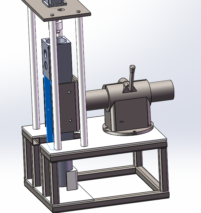

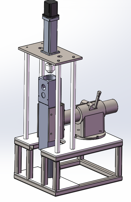

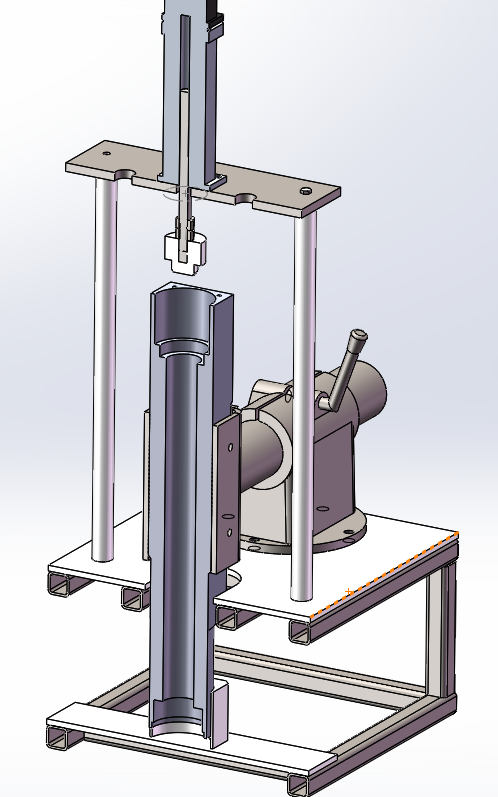

刚设计了一个压轴承的工装,请问还需要在加导向套吗?打算用电动缸,1KN的压力
发表于 2019-9-11 11:56:33 | 显示全部楼层
可以直接压进
发表于 2019-9-11 13:52:17 | 显示全部楼层
1.感觉你这个压头有点问题,看你这没有避空位置,要压外圈
2.直接下压,头部和中心杆可能会出现问题,最后头部加个浮动机构
 楼主| 发表于 2019-9-11 14:09:24 | 显示全部楼层
直接压进?不大明白
 楼主| 发表于 2019-9-11 15:07:03 | 显示全部楼层
2.直接下压,头部和中心杆可能会出现问题,最后 ...
多谢赐教
1.压头下端面的小外圆是起导向作用,最终是压的外圈
2.确实是如此,可能会出现问题,请问浮动机构是个啥
发表于 2019-9-11 15:13:32 | 显示全部楼层
1,电缸需要导向;
2,最好采用浮动压头;
另外。1KN的压装力,很小的,电缸好奢侈
 楼主| 发表于 2019-9-11 15:35:15 | 显示全部楼层
请问大师,啥是浮动压头啊
发表于 2019-9-11 15:56:16 | 显示全部楼层
你上网查下,就知道了
压头可以有小范围的移动和旋转,已保证压装时的准确性
发表于 2019-9-11 15:59:07 | 显示全部楼层
xieyaning 发表于 2019-9-11 15:35
请问大师,啥是浮动压头啊
百度嘛,不清楚,有结构图片的
发表于 2019-9-11 16:46:28 | 显示全部楼层
要有浮动连接啊
