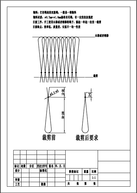

绳子物料有点杂乱而且数量比较大,希望采用自动分拣,自动裁剪实现自动化;或者半自动的方式来完成;不希望设备太大,台式最好。
补充内容 (2019-9-7 23:52):
前端是机器打结,但目前机器打结的距离已经极限了,无法直接出短尾成品
绳子裁剪自动化.pdf
91.39 KB, 下载次数: 9, 下载积分: 威望 -10 点

第一步分拣就比较难……先想想。

有这种专机的,
优势:本机采用微电脑数控装置,操作简易,裁切长度、裁切数量、送料速度自由设定,步进马达送料裁切精准,速度快,耗损少,裁切稳定。
1采用系统控制台,自动送料,计算机计数,精度高、速度快、调整长度简单快捷、高效,?且可多条同时剪切;可以裁切所示不同形状。
2.原装刀模系统配置,出力强劲,设备品质稳定。
3.送料力度加强,切刀力度加强

发表于 2019-9-6 10:53:32 | 显示全部楼层
建议前端改造,绳切断前自动打结自动定长切断,直接出成品。
钱塘小宝 + 1 前端目前空间已经极限了,测试很多方法不行

发表于 2019-9-6 11:15:03 | 显示全部楼层
定尺机了解一下
确实,这样相当于「治本」了
