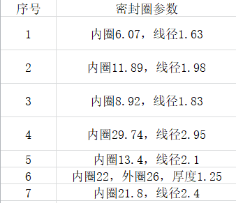

哪位大神,可以给点建议,我们这边有几种密封圈需要自动上料,客户不希望采用振动盘上料,有没有其他的好的自动上料方式,谢谢!

密封圈的内外径、厚度、材质、硬度、来料状态、上料频率……要求尽量提供全了,然后考虑方案的事儿

您好,图片是密封圈的参数,材料位橡胶,来料为一包一种密封圈,麻烦帮我看一下,有没有什么上料方式
表格中是密封圈参数
表格中是密封圈参数

 楼主| 发表于 2019-9-5 15:32:22 | 显示全部楼层
wll19821016 发表于 2019-9-5 14:55
这东西不用振动用啥子吗,总不能用嘴吹吧。
由于种类较多,振动盘切换太麻烦,而且噪音总是少不了的,客户要求不能有噪音,如果做隔音层体积就更大了,不方便,所以我们想要找其他的方式
 楼主| 发表于 2019-9-5 15:33:42 | 显示全部楼层
我一直在考虑,这种能不能用虹吸来实现,就是不知道可不可行
发表于 2019-9-5 15:43:39 | 显示全部楼层
不可行,因为密封圈直径超过1cm了,这么大的虹吸口一次可能吸进去多个,到里面怎么按顺序出去,而且最主要的这么大的虹吸口,噪音会比振动盘更大。
 楼主| 发表于 2019-9-5 15:54:52 | 显示全部楼层
丹枫911 发表于 2019-9-5 15:43
不可行,因为密封圈直径超过1cm了,这么大的虹吸口一次可能吸进去多个,到里面怎么按顺序出去,而且最主 ...
是啊,一次多个进去和噪音都是大问题,所以这个方法不可行,各位大神,有没有其他的好的建议呀,急哦
发表于 2019-9-5 16:00:24 | 显示全部楼层
可以考虑用料带的形式呀,就看人家舍不舍得花钱了
 楼主| 发表于 2019-9-5 16:35:37 | 显示全部楼层
您的意思是把密封圈装在料带里面,然后一个一个上料吗,是不是要求客户来料是密封圈放在料带里面?
