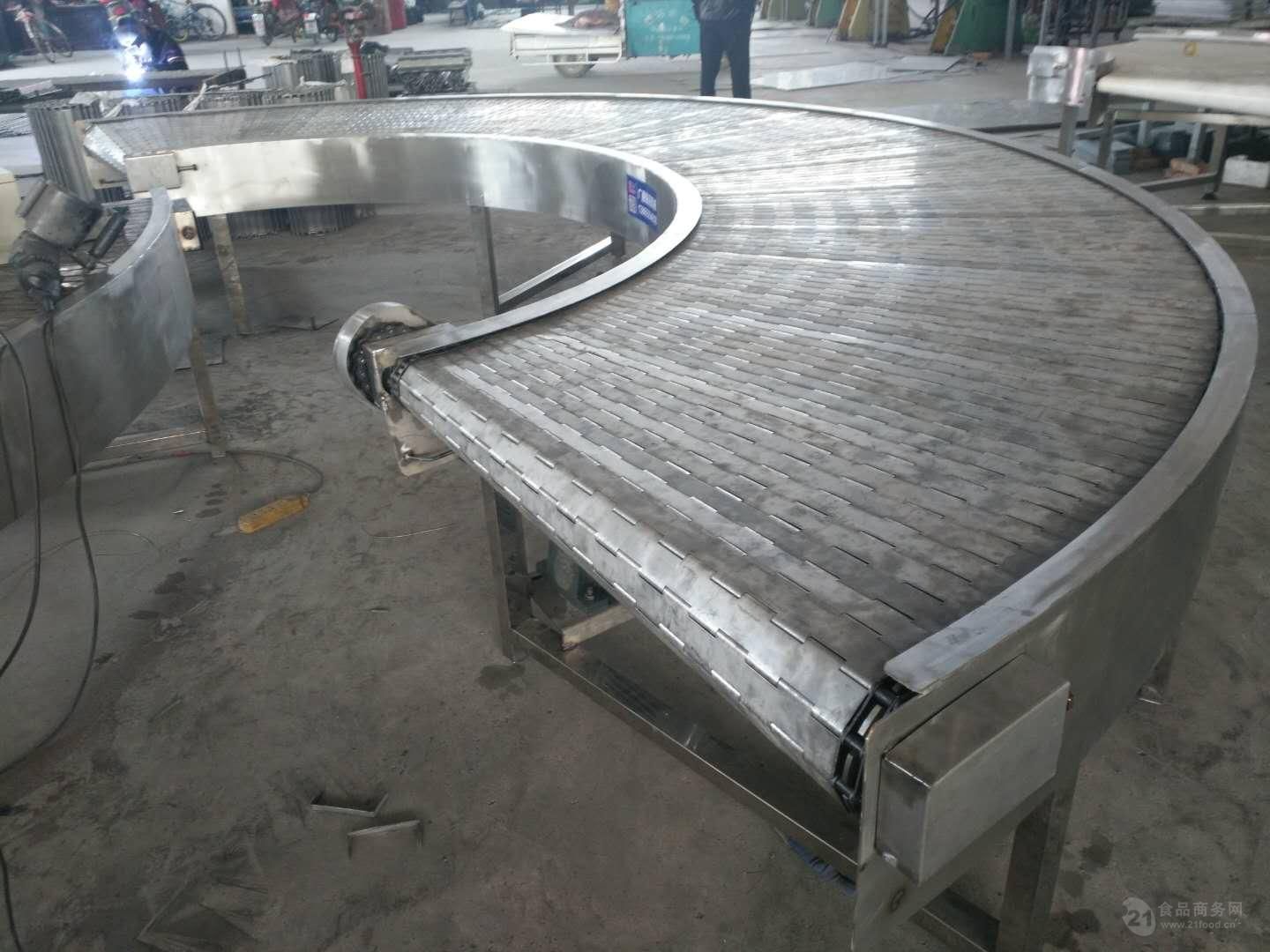

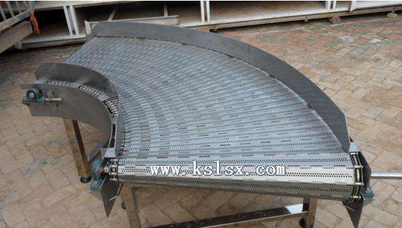

大家说说为什么滚筒转弯机锥度都是3.6度??再是这种双排链,弧性过渡,用什么链条,键轮是08A的,直接用08A的滚子链,由于滚筒不平行,传动会不会很卡?

这是盖板链,可以侧弯的?

链条有侧弯链条系列的,楼主我们是搞链条的,有兴趣可以给你侧弯链条资料V18550469621

你们都用的4分的链条?是不是侧弯链?
