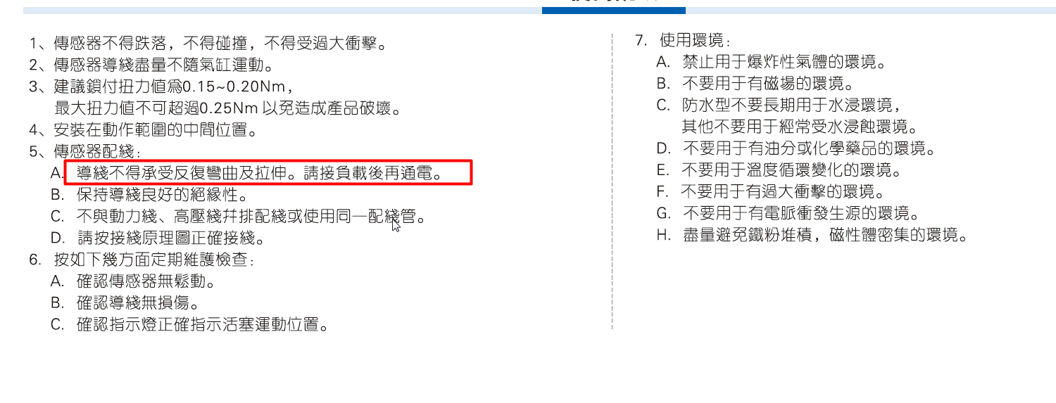

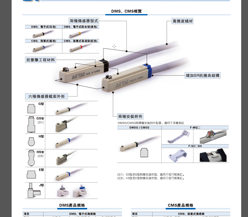

很多时候用一些气爪和汽缸必须是移动的 电缆需要走到拖链里面的,但是亚德客的磁性开关没有可以抗弯曲的可选 请问大家是怎么用的,
发表于 2019-8-24 17:03:11 | 显示全部楼层
用连接器,将感应器线连接到柔性电缆,柔性电缆放入拖链
发表于 2019-8-24 21:14:15 | 显示全部楼层
有那种应用于导线来回揉搓的软导线,线芯很细。
发表于 2019-8-25 09:48:16 | 显示全部楼层
二楼正解
可以将他们通过连接器接到高柔线上转出去,这个可以咨询你们公司电气相关。
 楼主| 发表于 2019-8-26 08:11:43 | 显示全部楼层
是别的品牌吗
