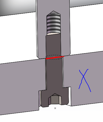

镀镍的螺丝我从来没碰到过断的,这种镀锌的碰到过两三次了。一是拧的太紧,帽子与螺纹部分的地方应力集中,受拉应力(和剪力太大)。
所以,应该给柱子加个槽,减少螺丝受力。
2.镀锌的螺丝强度本来就不高?但是断裂原因很可能电镀导致的氢脆现象。

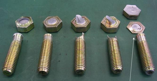

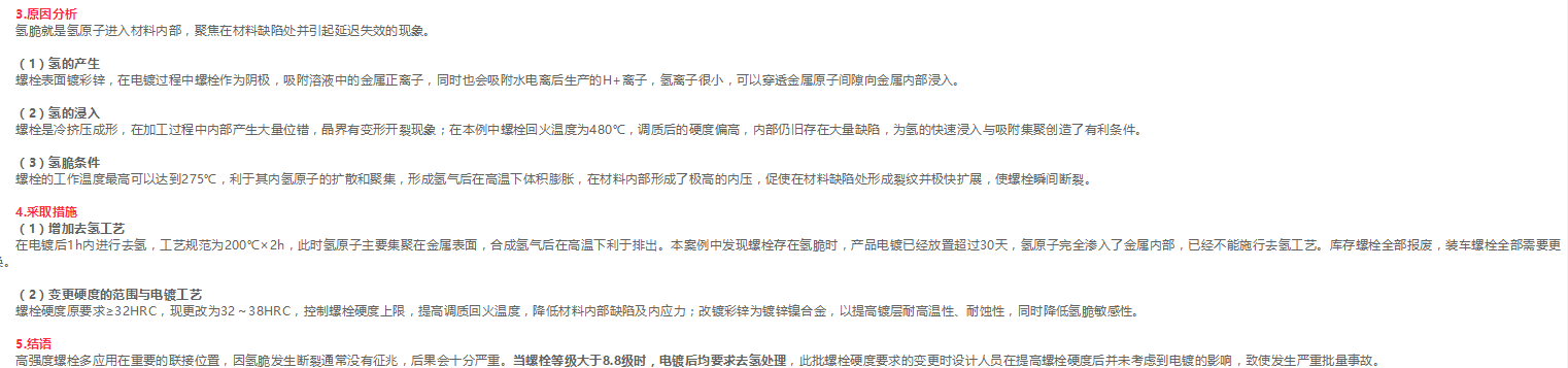

网上搜来的图,五个螺丝全断,真的太可怕了。。
捕获3.PNG 图片来自http://m.anytesting.com/news/1862363.html

发表于 2019-8-9 07:54:36 | 显示全部楼层
我们用的镀镍的螺丝,如果没有去氢一样会很脆,容易锁断。
发表于 2019-8-9 07:55:10 | 显示全部楼层
从螺丝的断口面看,似乎热处理的太过了,脆性太大、韧性不足。可打一下螺丝的硬度看看。一般硬度在HRC35-40之间。

发表于 2019-8-9 08:23:13 | 显示全部楼层
我想不通,加沉头为何会减少应力?沉头边有与连接件接触吗?
