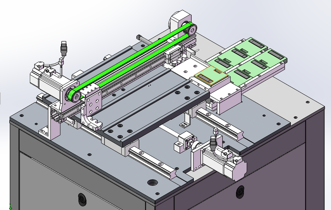

求助大神告诉我一下如何选型与计算,电机带动丝杆运动,两边是直线导轨,产品总重30GK,需要100mm/s,丝杆直径12导程4mm,能不能写个简单易懂的选型公式,谢谢了
运动方式
运动方式

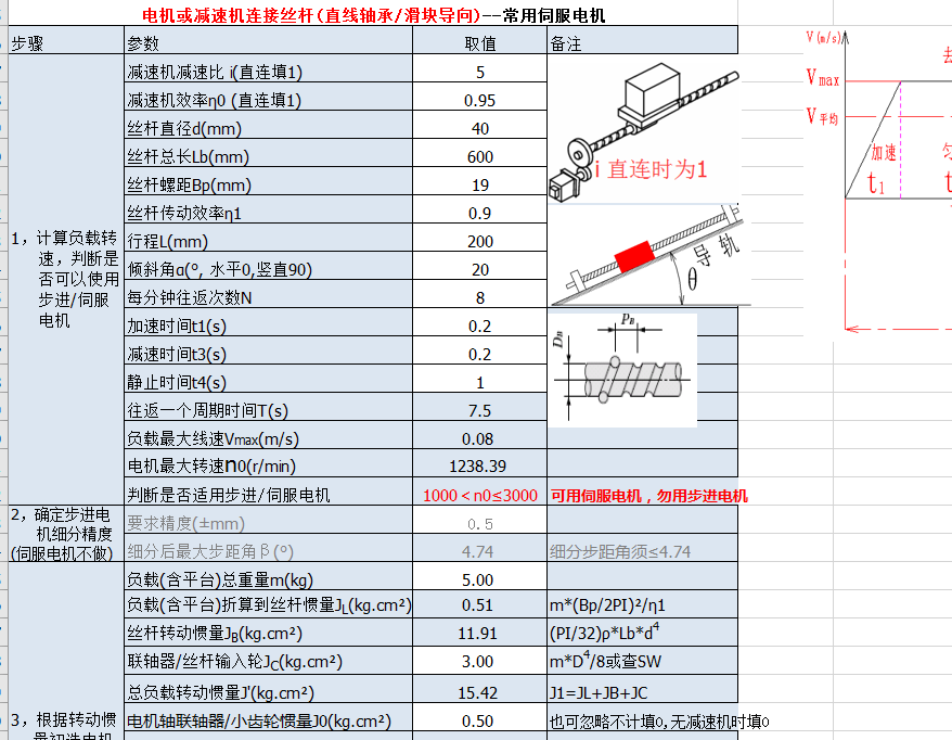

我有个表格选型啥的都有,需要的话加Q3462144414

http://www.cmiw.cn/thread-985366-1-1.html  这里有计算的软件,代入数据进去就可以了

发表于 2019-10-27 21:28:10 | 显示全部楼层
你好,可以加个QQ吗?我下载了你的表格有些看不明白,714811547
