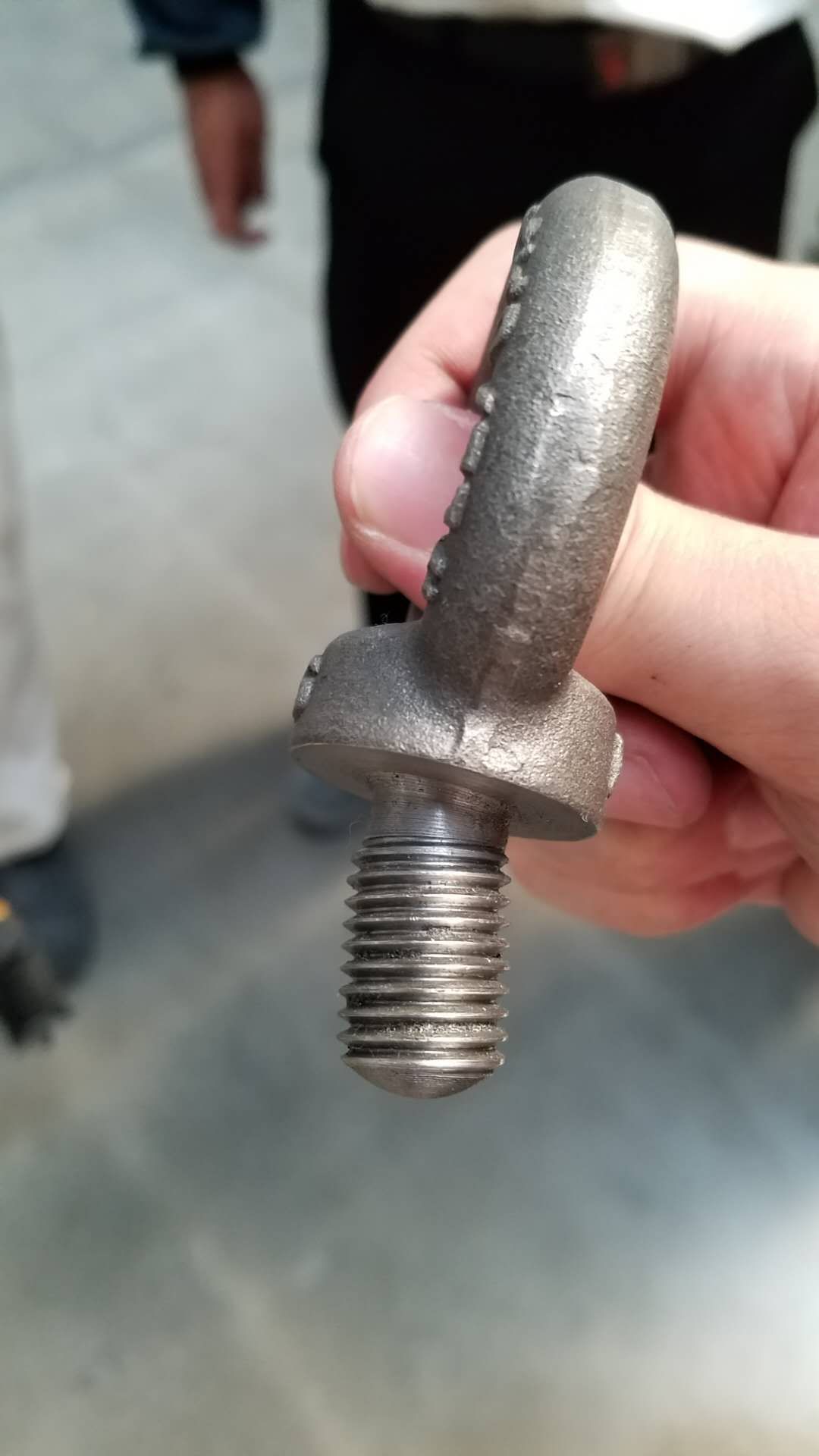

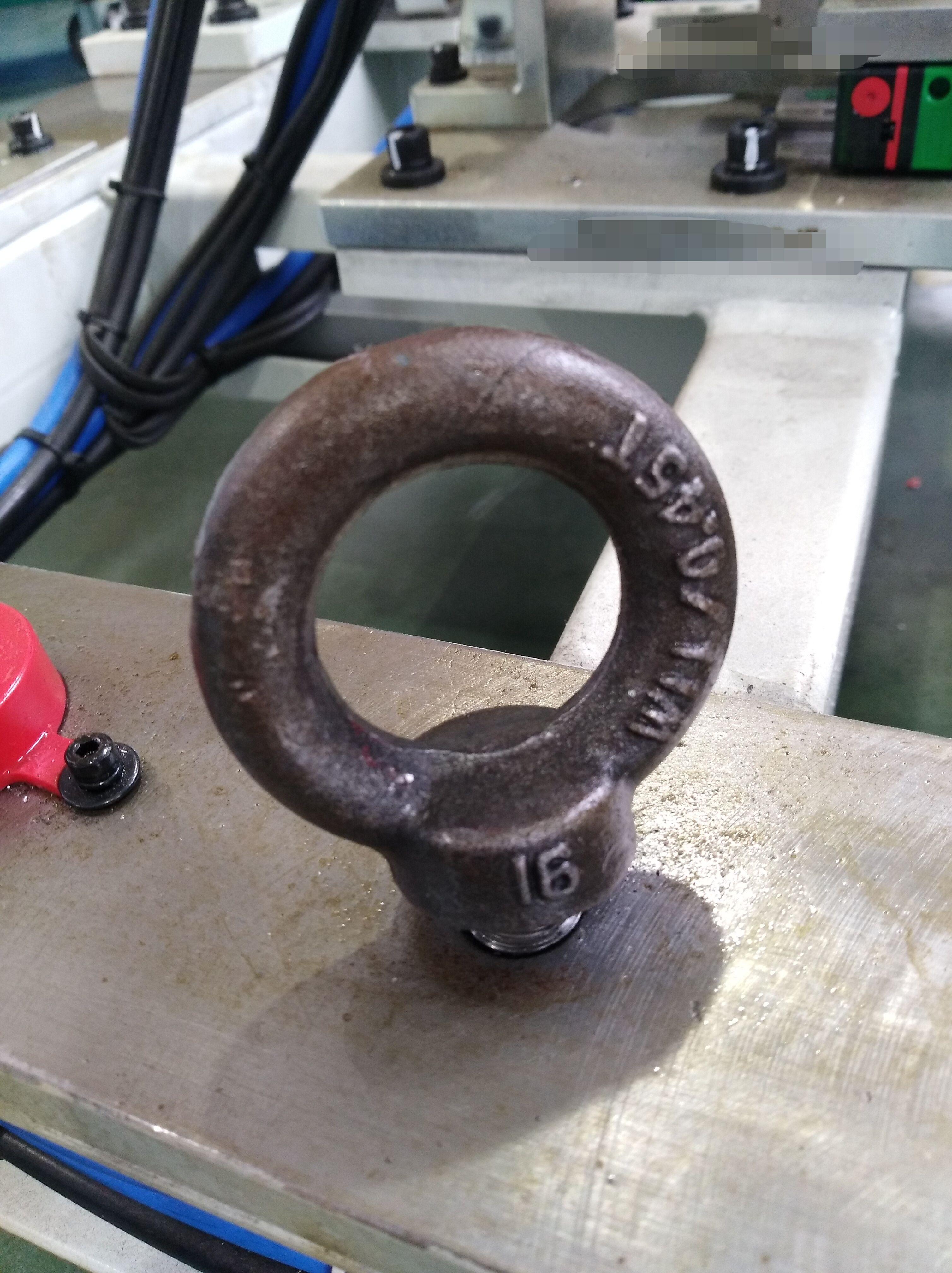

前段时间我聊过暴力吊装的事情,这不!今天我也被投诉了,说是我设计选型的吊耳负载不够。。。吊耳已经严重变形!
一副焊接工装总重1吨,我设计里面用了四个M16的吊耳:
一个M16的吊耳能够负载约450kg的力,理论上讲负载是足够的:
但吊耳出现变形的情况,感觉是它的品质问题!我们公司现在为了节省成本,米思米的机械配件全部用怡和达来代替;这个吊耳我在采购一体化里面查了就是怡和达的东西,所以建议社友们后续吊耳等重载附件最好是用盘起的型号规格,毕竟他们是专业做模具的,吊耳之类的东西品质更有保证。
后续我们焊接工装上面的吊耳螺丝已经改用M20的了,还是大一号稳妥!

看着像径向负载过大,吊装夹角是不是超了。
夹角之说不好判定,现场装吊绳的时候我不在场。  发表于 2019-8-7 12:07

不要说别人质量问题,先看看自己的设计错在哪里,幸好没出事,20都是在边线上

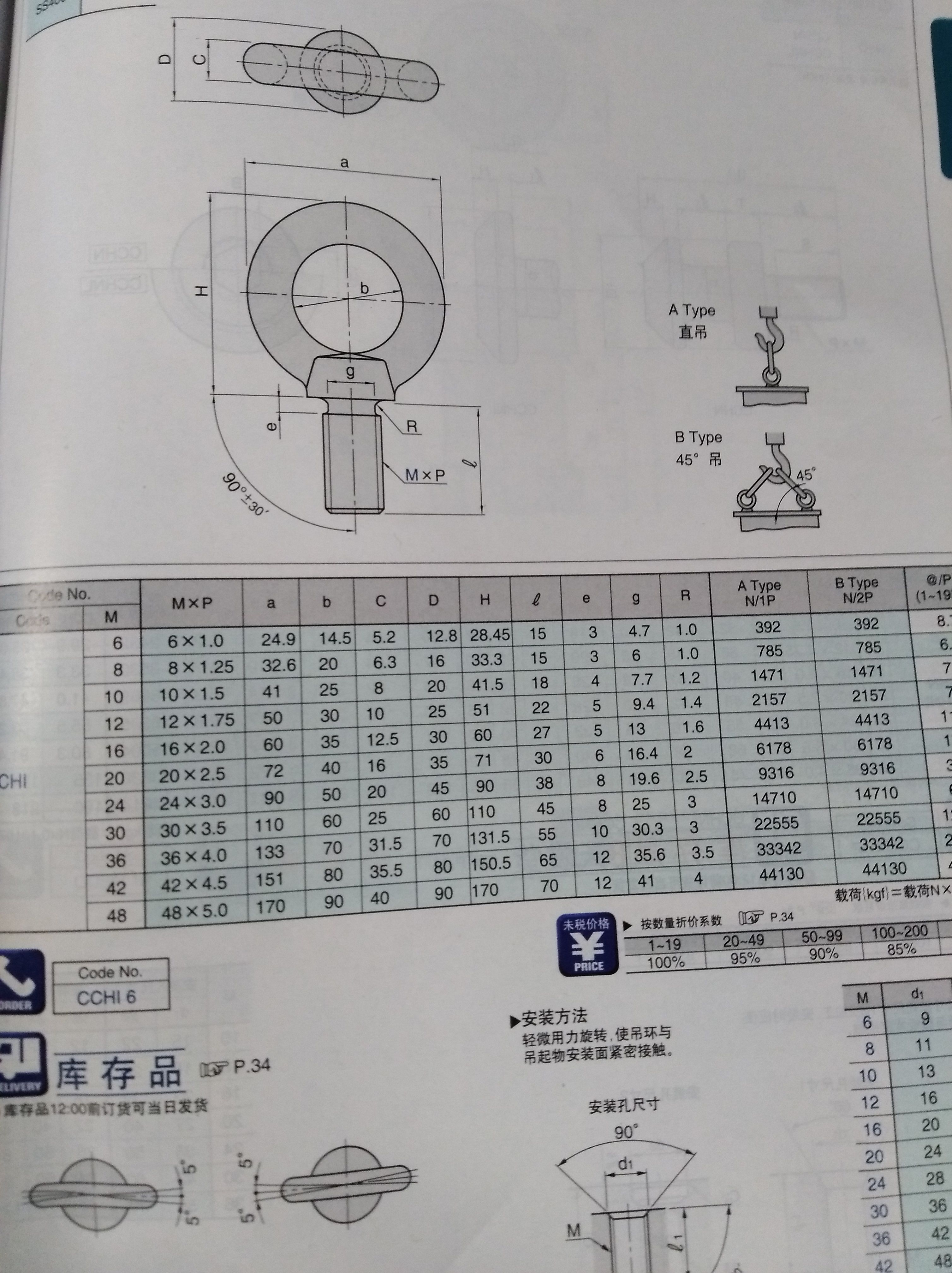

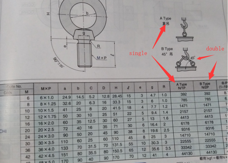

45度吊时两个M16才能吊450公斤,这种情况下你4个M16也就只能承载900公斤,另外,四个点受力不可能完全一样,单个点要给足安全系数才行

单支吊环承受450kg是指的轴向受力
两支吊环承受450kg是45°角度吊装时受力。
按照楼主的意思:四支吊环吊装1000kg重物。
假定吊装绳角度都是45°
吊环承受力量为:2*450kg=900kg<<1000kg(还没有安全余量)
而非
4*450kg=1800kg
学习了  发表于 2019-8-19 16:42
感谢层主,学会看这个表格了。  发表于 2019-8-9 08:01

四个都被拉弯了吗?
不至于超出100kg螺栓就被拉弯了;因为本身是有安全系数的
原因: 重心偏,与吊装中心差的远
          吊环螺栓没拧到底
发表于 2019-8-7 12:22:23 | 显示全部楼层
关键是吊环没拧紧,一受力就弯
