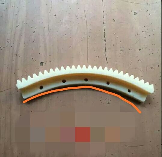

请问大伙儿,这个图片是扇形的齿条。我有台打印机,想打印成黄线这一侧是带齿的,然后用电机齿轮带动。请问,这么做,齿轮和齿条可以相互很好的啮合吗?
 楼主| 发表于 2019-8-4 12:55:12 | 显示全部楼层
淘宝上只有如图所示的齿条模样,买不到标准件只能自己打印,很是无奈¬_¬`

就是要沿着圆弧运动,属于理论研究吧。

参考行星齿轮
发表于 2019-8-4 18:09:28 | 显示全部楼层
内齿圈,,,,

非齿条。。。这东西可以叫齿扇,就是圆柱齿轮保留一部分圆心角得来了。
在内侧的属内啮合,计算好模数及中心距就好了。

用和弹簧拉住一个小齿轮,小齿轮转动就会沿着扇形齿条走了
