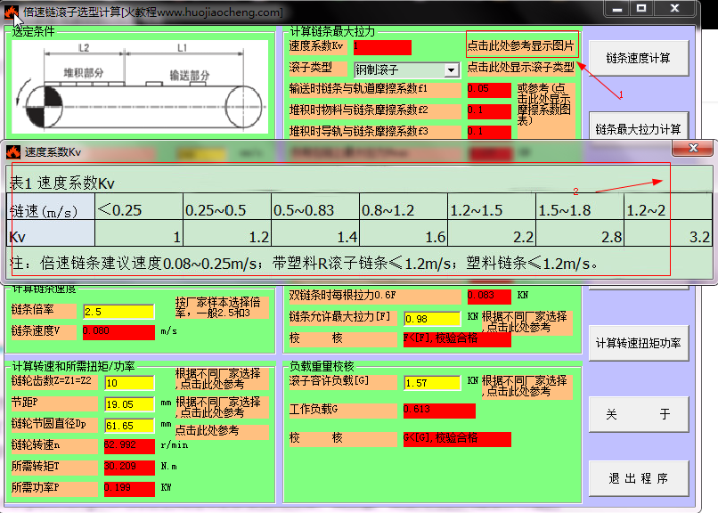

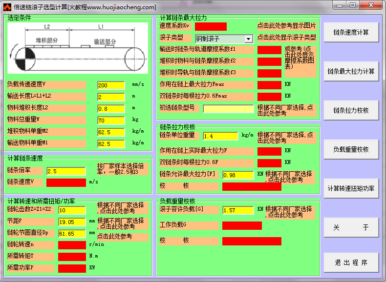

发表于 2019-7-30 12:35:35 | 显示全部楼层 |阅读模式
大家可以验证下是否正确,里面是按《椿本小型输送链》样本写的小软件。
倍速链选型程序.rar (220 Bytes, 下载次数: 480)
软件截图如下: 1.png

各位兄弟们,软件不是万能的哈,软件仅仅是为了提高咱们工程师的工作效率,在用之前还是要先知道这个计算的大致流程哈,基础知识还是很重要的。如软件有错误的地方,欢迎大家提出来,便于逐步完善,更好的服务大家

发表于 2019-7-30 12:47:55 | 显示全部楼层
如果能导出相应型号的数模就完美了。
 楼主| 发表于 2019-7-30 13:05:25 | 显示全部楼层
|远祥发表于 07-30 12:47如果能导出相应型号的数模就完美了。
这要sw二次开发了吧,还????研究研究
