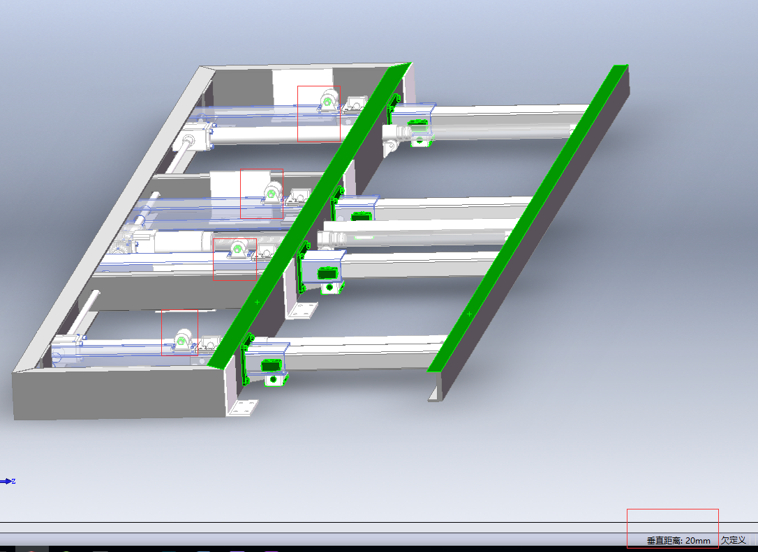

第一次选型,心里有些没底

是双出轴的电机,每边的托盘500kg?水平布局?

找PMI或者THK的选型样本,里面有详细的计算过程,跟着算就可以了,感觉20的直径有些小。
不是的,一个电机带两根丝杠在两边,两根丝杠一左一右一同带动托盘的,水平布局~

丝杠的同步是个问题,既然就一个物体,为什么要用两根丝杠,能否发个简图或者示意图给你看看。
就是这个,原本要3根,现在改成两根,中间是电机。左右都用是因为担心两边同步的问题~
