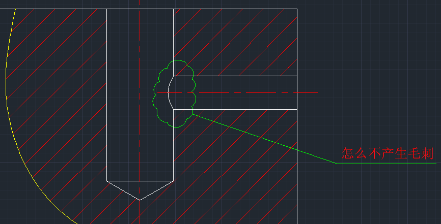

现在在加工过程中,碰到交叉孔,会产生毛刺翻边等,怎么在加工的时候去除,用特定的刀具,转速加大或者,增加一把刀具?请教。

 楼主| 发表于 2019-7-16 12:40:59 | 显示全部楼层
北冥鸟的天空 发表于 2019-7-16 11:48# q  `& n7 [3 E$ k" H# t' @5 z
如果是金属材料,你可以放电加工啊,肯定没有毛刺,如果是塑料件,你可以注塑啊
) g; g+ u8 V3 i( e我们现在基本上加工都是卧加在做,不考虑,其他加工方式。除了增加新型刀具,或新工艺,其他不考虑。

XEBEC陶瓷纤维研磨刷 日本XEBEC锐必克内孔专用研磨刷.特点,将超级纤维油石材料制作成线材使用,先端具有很强的研磨力.用旋转的离心力去处交叉孔内的细微毛刺,*适用在加工中心,CNC数控车床,专用机床,不会损坏交叉孔部位及其棱边的形状,去除毛笔刺精度高.
这个严重靠谱。。。。。  发表于 2019-7-16 14:54
发表于 2019-7-16 13:12:09 | 显示全部楼层
去毛刺有十多种方式方法,哪种适用才是问题。
发表于 2019-7-16 15:42:06 | 显示全部楼层
6#推荐的靠谱,研磨刷在高速时,离心力的作用会向伞一样展开,把毛刺干掉
