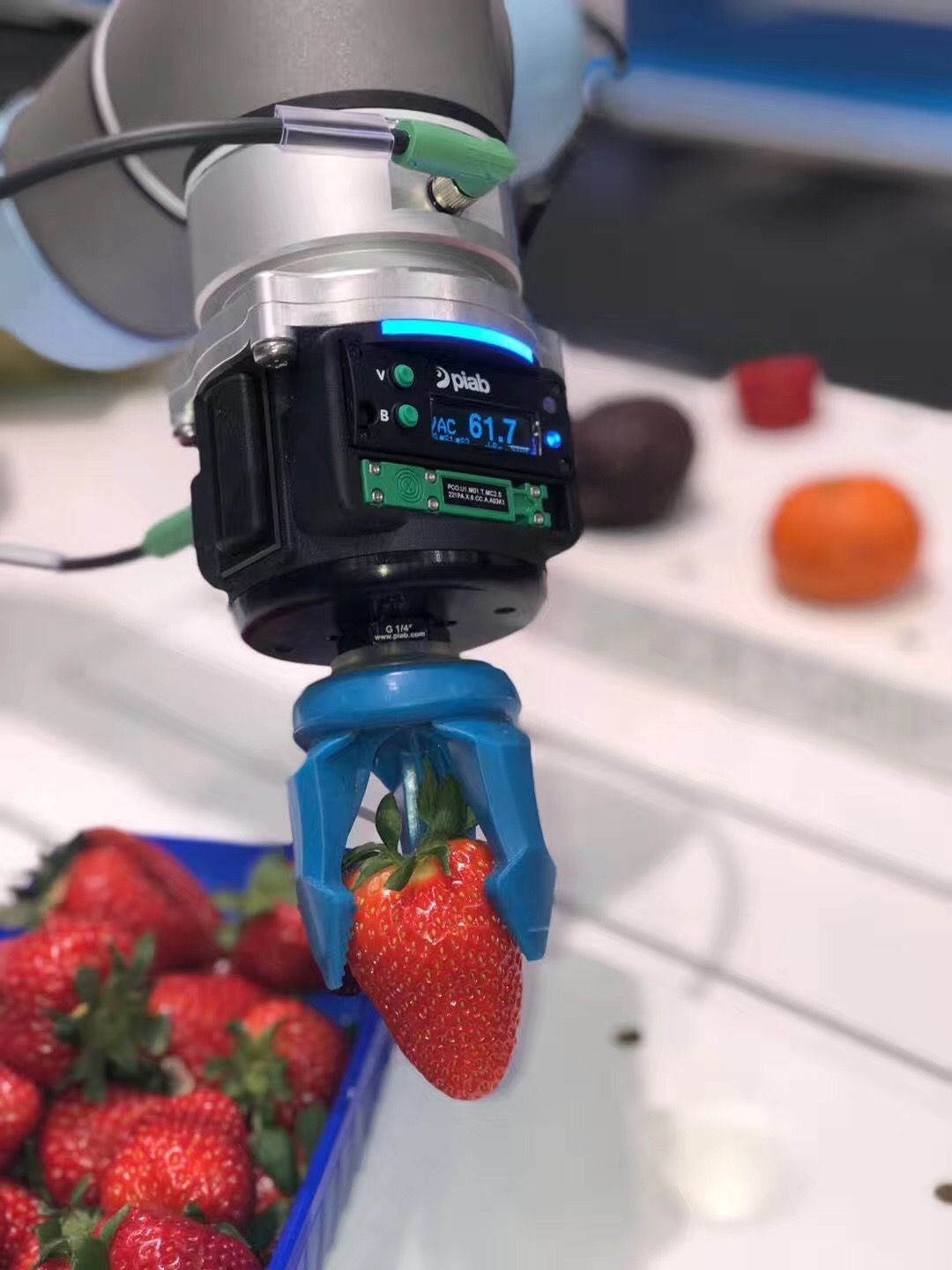

发表于 2019-7-16 09:17:20 | 显示全部楼层
如果真空抓取不会将电池吸鼓包,那就用真空吸盘。
要不就用软爪:
发表于 2019-7-16 13:58:41 | 显示全部楼层
有具体图片么?夹爪材料可以设计一下
发表于 2019-7-16 14:50:28 | 显示全部楼层
要不就用软爪:
这个不错,有类似资料吗?
