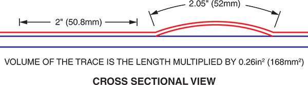

这种冷却水道是哪种焊接焊的
发表于 2019-7-10 20:00:39 | 显示全部楼层
激光焊
发表于 2019-7-10 22:43:24 | 显示全部楼层
冷弧焊应该可以。
发表于 2019-7-11 00:16:09 | 显示全部楼层
有没有滚焊的可能?
发表于 2019-7-11 08:11:48 | 显示全部楼层
缝焊
发表于 2019-7-11 08:44:10 | 显示全部楼层
这种量不是太大,可能是电阻焊,超声焊

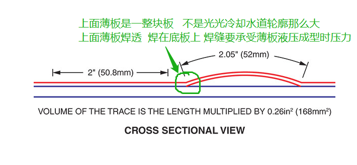

发表于 2019-7-11 10:47:58 | 显示全部楼层
说说我的看法:
1.肯定是机器焊接,人工焊接无法做到如此均匀的焊缝,再者不锈钢薄板表面没有标记,人工无法走出此种轨迹,这种要求轨迹相对准确;薄板焊接,参数设置好的情况下,对人工的要求很高的;
2.薄板上面有明显焊缝,说明是填丝焊接,肯定不是摩擦焊(搅拌焊,超声波焊接都属于摩擦焊接);
因为普通的氩弧焊填丝焊接,一般有明显的鱼鳞纹路,且从薄板上焊接,需要穿透薄板,又尽量少变形,猜测可能是激光-填丝氩弧焊;希望我的分析能抛砖引玉,哪位大神再来解释下?
发表于 2019-7-11 11:07:24 | 显示全部楼层
应该是激光焊接,现在激光焊接应用比其他焊接优势很大
发表于 2019-7-11 11:13:00 | 显示全部楼层
再补充下:
1.钎焊热熔温度很低,工艺上达不到要求吧;
2.也有人把超声波焊接区别于摩擦焊,我要表达的意思是,这个不符合超声波焊接特征;
3.冷焊机也可能有这个效果吧,不确定。

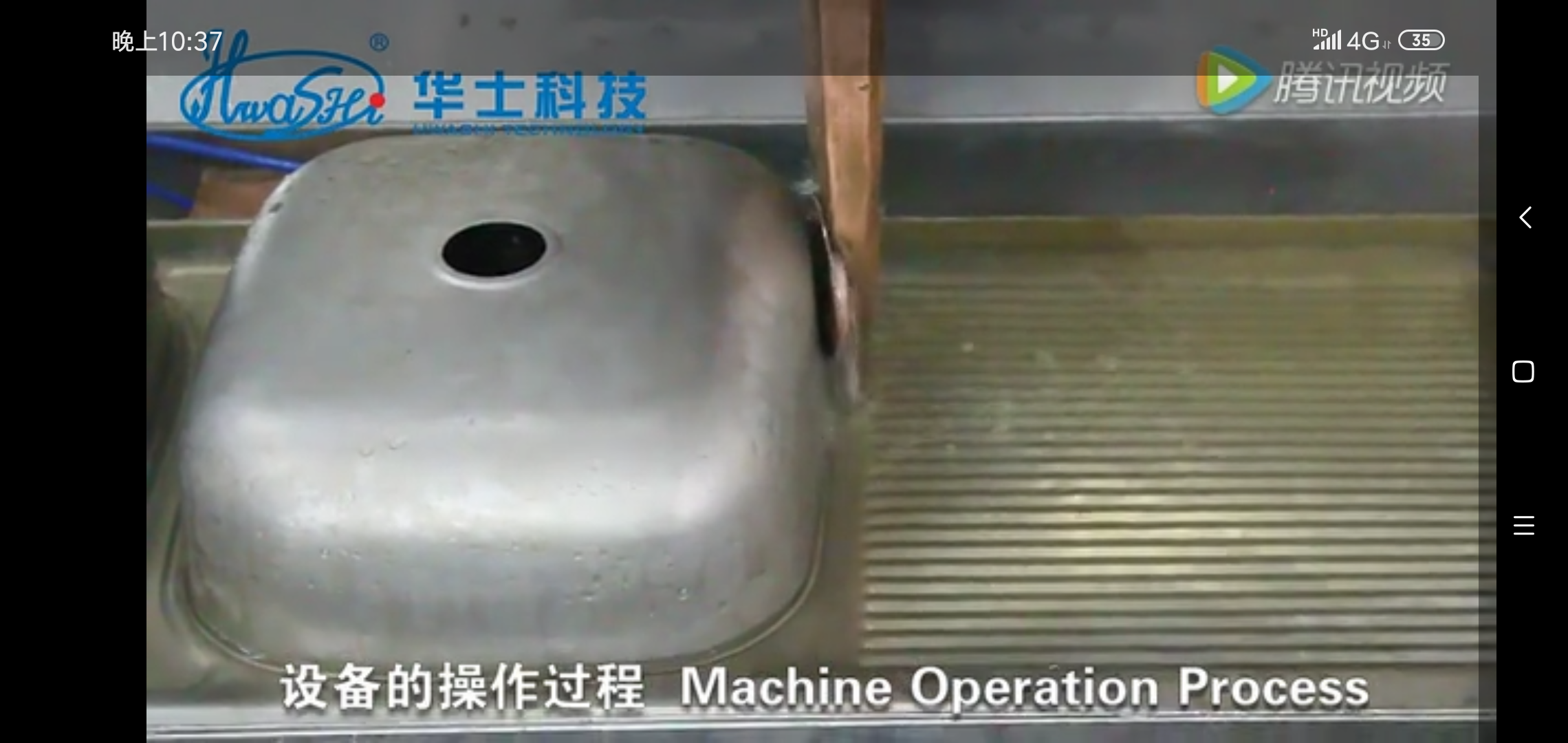

发表于 2019-7-11 22:41:33 | 显示全部楼层
有可能是这种滚焊机,
属于电阻焊,用滚轮,效果很高,不变形,容易自动化,
