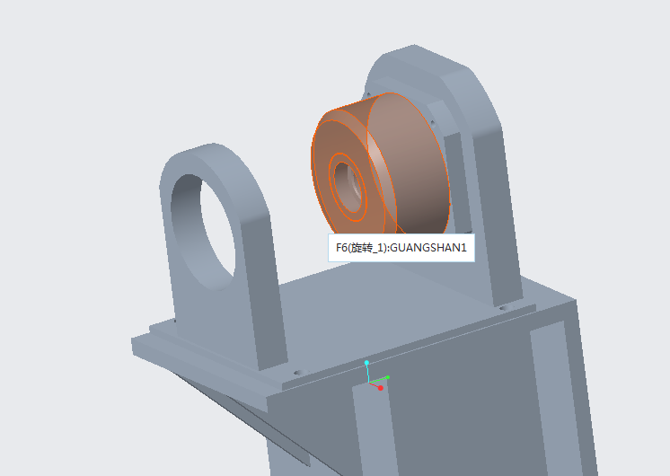

如图,这个传感器用螺钉钉在后面的支座上,需要和前面支座的圆孔保证同轴度。
之前发帖去了制造区,发现结构方面也应该尽量优化一下才行。
因为这个同轴度要求还不低,特来请教有什么好办法吗

要求这么高的话加工孔时前孔和后安装孔躺床镗,安装时打表够了不?关键你的传感器内孔外径同轴不?

镗床一刀过,问题不大吧...
发表于 2019-7-4 19:02:08 | 显示全部楼层

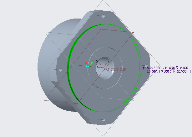

传感器可以镗一刀吗?如果可以的话最好,不能镗的弧啊,就需要保证传感器的圆度,而且要设计可以微调机构,两个方向的调整,基本上是可以达到你要求的同轴度
发表于 2019-7-4 20:27:18 | 显示全部楼层
安装传感器的内孔和左边的孔一刀镗下去。2#社友已经给了建议。传感器是测量什么的传感器?
发表于 2019-7-4 22:20:50 | 显示全部楼层
一刀镗没问题。

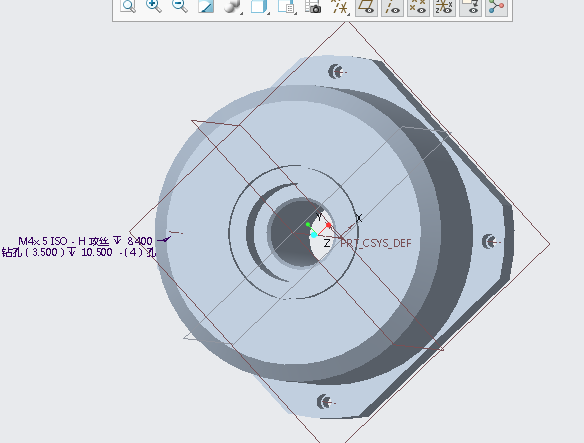

 楼主| 发表于 2019-7-5 09:03:44 | 显示全部楼层
感谢各位的建议
补一下传感器简化的三维图 孔径20 外径90 总高度55
绿色的那一圈是凸出来的部分3mm厚
