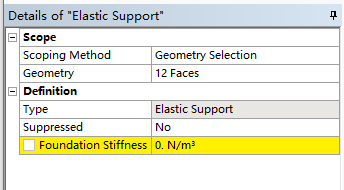

在做一个振动台仿真,台面下有若干个弹簧支撑与地面相连。在ansys workbench中在这些支撑点添加什么约束?是不是elastic support& k) I6 [* Q  P9 }% |: M0 Q
还有这个刚度的单位怎么是牛/立方米   刚度单位不是牛/米吗  怎么转换?

因为 约束面是有面积的。   N/m^3  * m^2  = N/m
