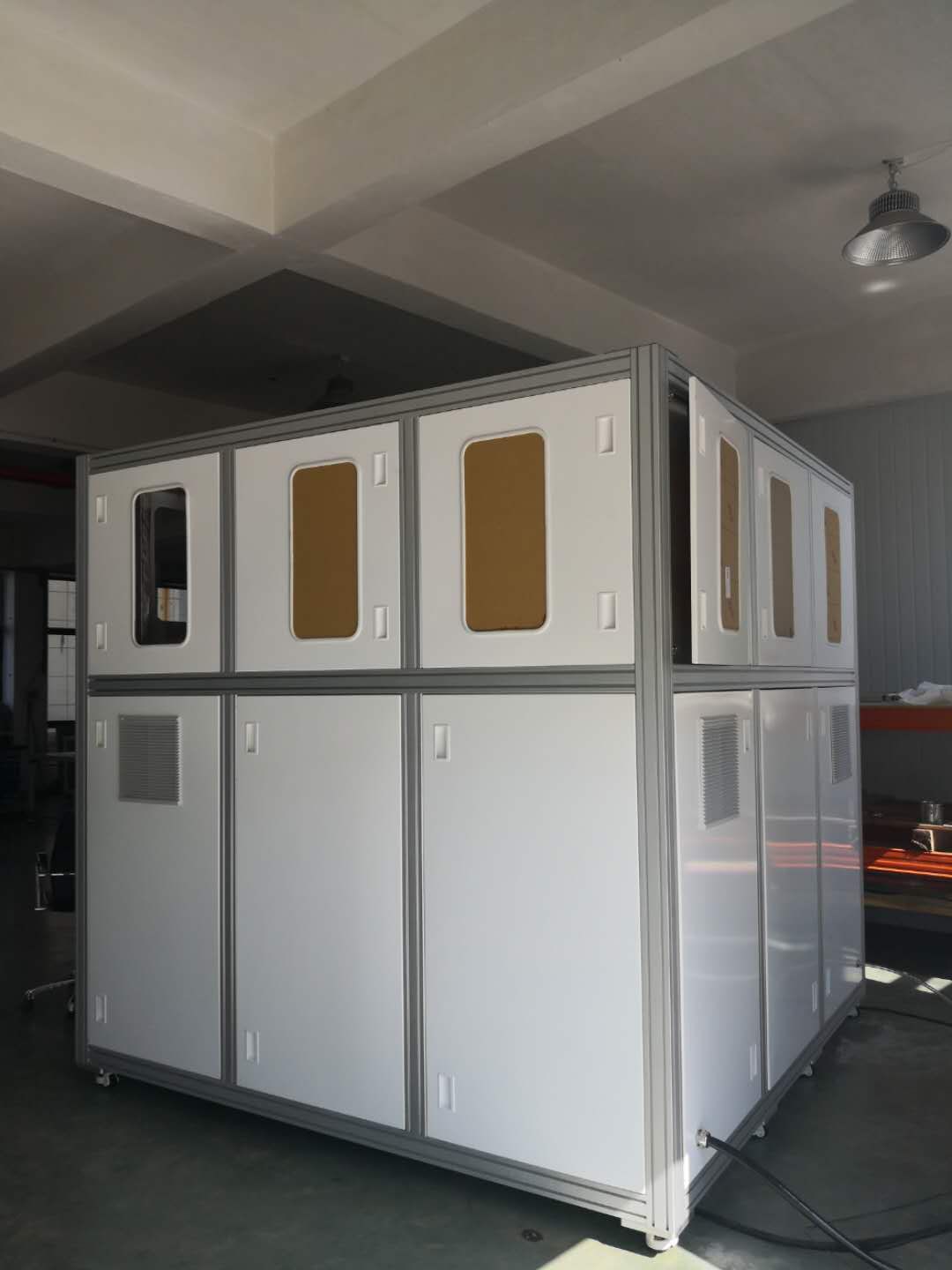

1.jpg 2.jpg 这是我做的  2个月不到  ,大大的坑  ,累的死去活来

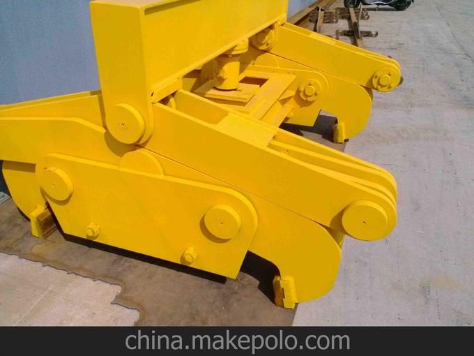

詹姆斯007 发表于 2019-6-27 21:33
那个是开闭机构。
扁销与下横梁的长孔垂直时,可以勾住下横梁,夹钳处于打开状态。
扁销旋转90度时, ...

发表于 2019-6-28 19:14:27 | 显示全部楼层
那个是开闭机构。
扁销旋转90度时, ...
冶金吊夹.jpg 这个也是冶金吊夹吧。
朋友的侧板(代替本图的销轴)上,结构还很复杂,有机构接触到板坯,这个好像就没有。
没看明白?谢谢
发表于 2019-6-28 21:38:25 | 显示全部楼层
喂我袋盐 发表于 2019-6-28 15:17
@东海fyh126 不是油缸?
不是油缸。其实就是一个圆柱凸轮。
通过一伸一缩的轴向运动,产生一个90度的旋转。
发表于 2019-6-28 21:41:51 | 显示全部楼层
詹姆斯007 发表于 2019-6-28 21:38
不是油缸。其实就是一个圆柱凸轮。
明白了。是手动?
发表于 2019-6-28 21:42:21 | 显示全部楼层
喂我袋盐 发表于 2019-6-28 19:14
这个也是冶金吊夹吧。
朋友的侧板(代替本图的销轴)上,结构还很复杂,有机构接触到板坯,这个好像 ...
我的那个夹的是板坯,比较宽,所以用了两个销轴。
你发这个图片,是夹圆坯的夹钳。
我也设计过几个不同规格的圆钢坯夹钳。

发表于 2019-6-28 22:08:25 | 显示全部楼层
那个是开闭机构。
扁销旋转90度时, ...
朋友说的启闭器原来是重力自动启闭的吗?
你说纯机械,我还想是不是手动,查了一下原来是自重启闭?

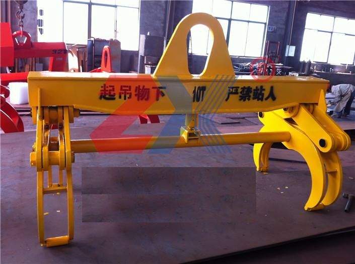

发表于 2019-6-29 14:58:35 | 显示全部楼层
@东海fyh126 不是油缸?
发表于 2019-6-29 15:03:35 | 显示全部楼层
14楼;这是一个安全保护机构。
