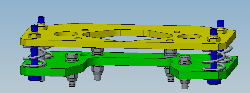

需要机构能够在X,Y,Z方向浮动,浮动距离为±5mm,同时能够允许±1°的角度偏差,目前是用四个弹簧来实现的,但是发现压缩弹簧始终会受到非垂直方向的力,请问有没有更好的解决方案或怎么来设计受到非垂直力的弹簧。

再加个两个轴不就解决非垂直方向力了吗

不用单加了,四个螺杆中的两个换成两个轴配合衬套就OK了

水平方向增加两个导轨和两头弹簧并紧。

不是很理解楼主的意思。
我曾经做过一个浮动机构,装在机器人上。机器人夹爪夹取的时候,目标物的位置有一个范围,XYZ定位均有正负5毫米。这就相当于Z向有个浮动,同时XY向覆盖一个圆形区域。在这里的都能抓到。
区域好说。但是抓起来之后就不能浮动了。因为机器人再放置要有定位精度要求。
我把穿过弹簧的那个螺栓,那个螺栓的头部改成了一个圆锥。这样弹簧弹起的时候,靠圆锥自动定心。
不知道我这个机构能否帮上忙。

能具体一点吗?给一个简图也行,具体是加在哪儿?
