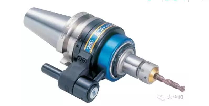

这种刀柄在加工中心上怎么实现换刀的?主轴需要加装对应的管接头吧
) @. T# z6 v5 V3 P, S有没有使用过的大侠,给个例图. A) `* U4 A! X& S$ Z
没有内冷设备,产品打孔效果不好,想用上内冷刀具改善寿命和效率

虽然没用过这类刀柄,但是从结构上来分析的话,加工中心刀库无法换刀,而且有水管连的,应该只能手动换刀到当前到位上,稍微麻烦点吧

这东东不便宜,改装也要点钱,是个细致活,装太偏了就麻烦了。
! i! S5 N9 K5 B) R: O: q能算计出用外转内能降低成本,也是一大进步。今后就按发展需求买带内冷的机床,灵活性好很多,制造成本能降一些。7 O, A, H! p# q& |6 i
改装,主要是有些机床主轴旁边的结构装不上这个要用的定位块,而有些机床出厂就备了这个接口。6 i, h9 P) G* o5 X: q
你还是先拍张主轴那一块的图片吧。
