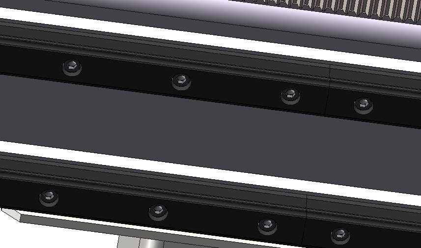

solidwork装配图装配螺栓,如何快速插入
发表于 2019-6-10 11:33:58 | 显示全部楼层 |阅读模式
什么螺栓都可以
