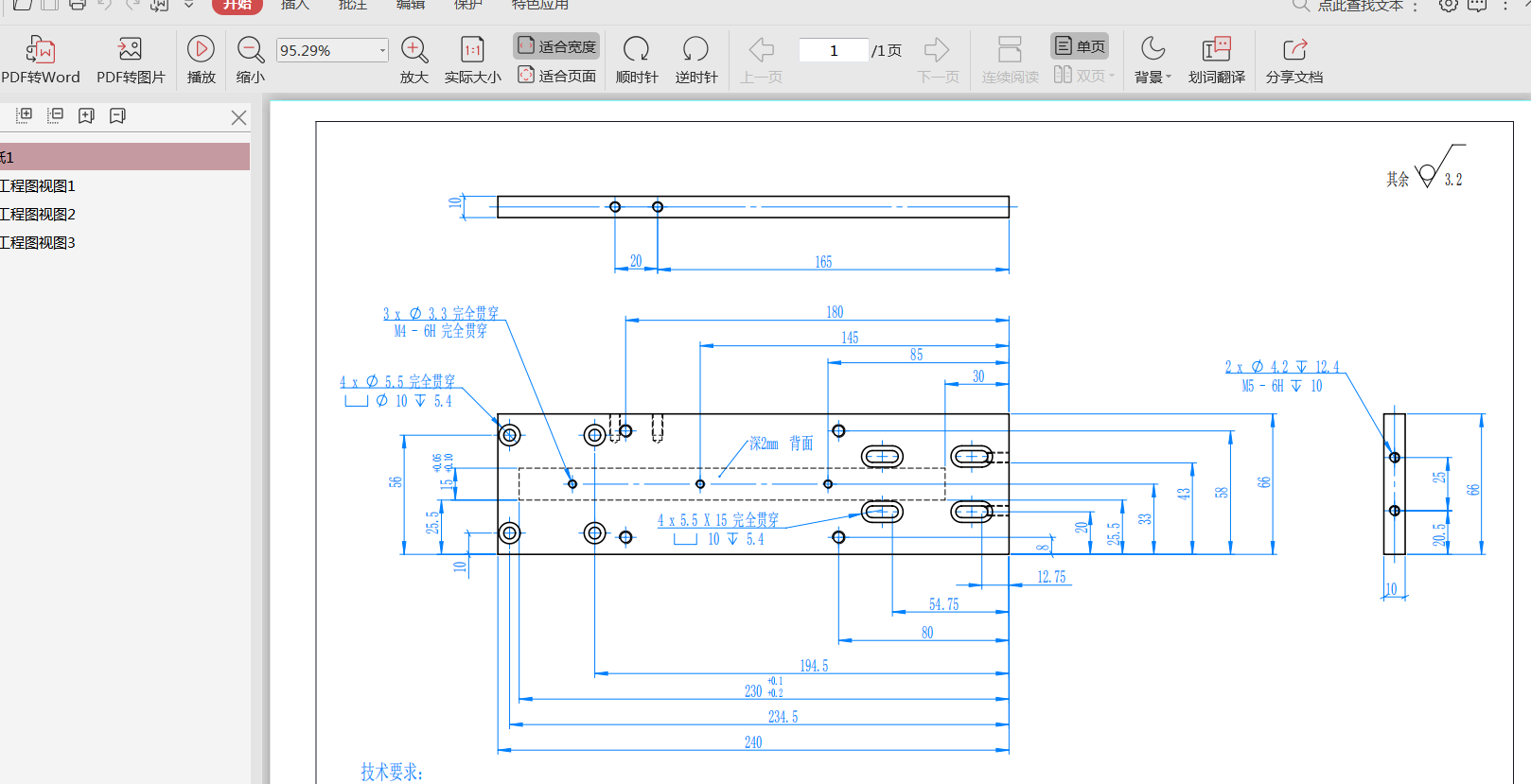

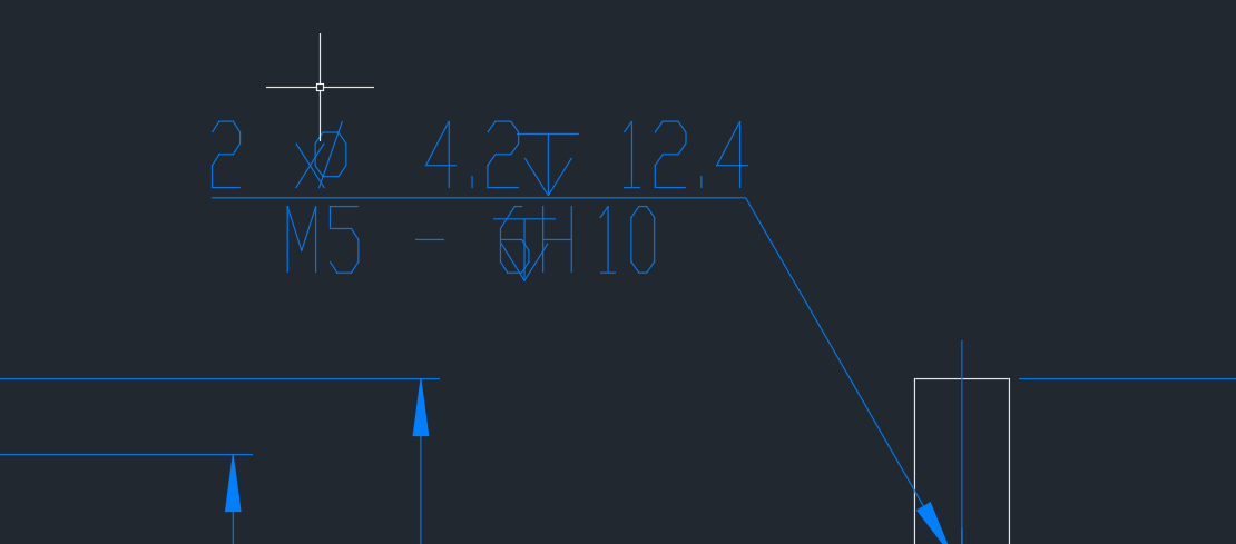

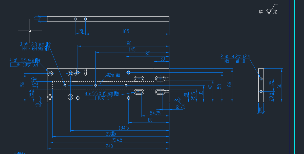

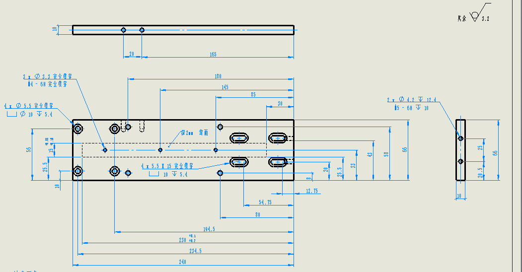

如图  SW 工程图  转 CAD 后 标注出现 堆叠 转PDF 则无此情况  求助 如何解决    考虑1: 若是字体问题 应该会乱码   单并无乱码      求解     求解      求大神解!!!!!!!
工程图
工程图
SW 转 PDG
SW 转 PDG
SW 转CAD
 SW 转CAD
CAD 堆叠 细节
CAD  堆叠 细节
发表于 2019-5-21 10:36:16 | 显示全部楼层
PDF一样适合看图。
发表于 2019-5-21 10:36:51 | 显示全部楼层
标注-标注样式里面修改下
发表于 2019-5-21 10:57:36 | 显示全部楼层
还是字体样式的不同导致,需要手动改改。

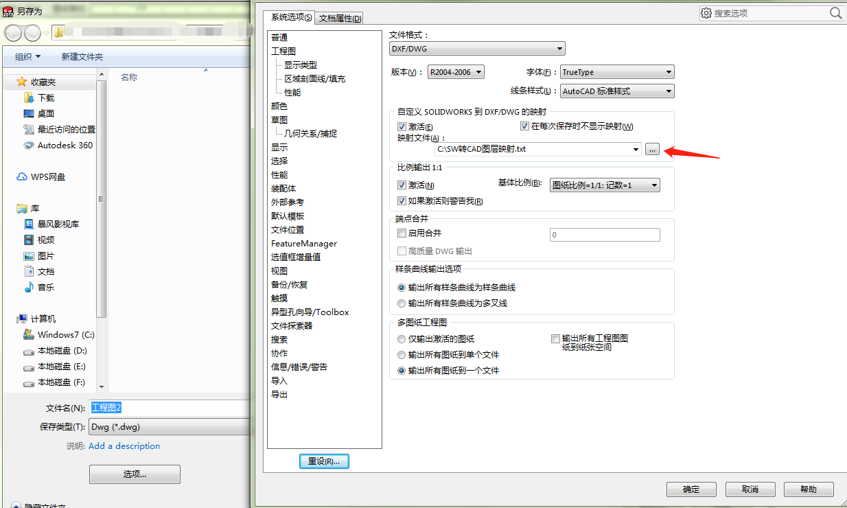

发表于 2019-5-21 11:14:12 | 显示全部楼层
老马的外套 发表于 2019-5-21 11:06
哥  具体点  是该SW  还是 CAD
cad里面的,如果要改sw里面的可以网上下载一个sw转CAD的映射文件加载到sw里面去,每次转的话就不用改了

发表于 2019-5-21 11:23:59 | 显示全部楼层
你按这个方式在sw里面改下,每次转的时候就不用改了
SW转CAD图层映射.rar
631 Bytes, 下载次数: 25, 下载积分: 威望 -10 点
