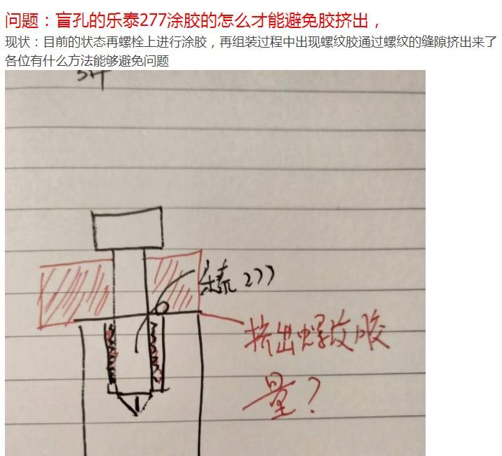

+ Y" e# q( I$ w% s0 C8 C/ W4 v. O 360截图20190516104709396.jpg 6 V+ x& h' l2 @8 \, p
    重点是盲孔,随着螺栓旋入里面气体就要排出,螺纹间隙中有了密封胶就会形成密封腔,随着螺杆旋入里面气体要排出从而带出胶液,所以胶确切的说是被压缩气体推出来的而不是被挤出来的,所以胶无论涂多涂少多半都会被推出来,而少涂或涂的位置不合适都会影响最终效果。6 b4 Z1 @* B, k$ n4 {
我认为原贴回复中,关于“
侧面工艺孔”的建议能起到一定作用但比较麻烦。" G+ W% E+ l  a' A4 g8 m
% U  M$ a" P0 j2 |, n0 {

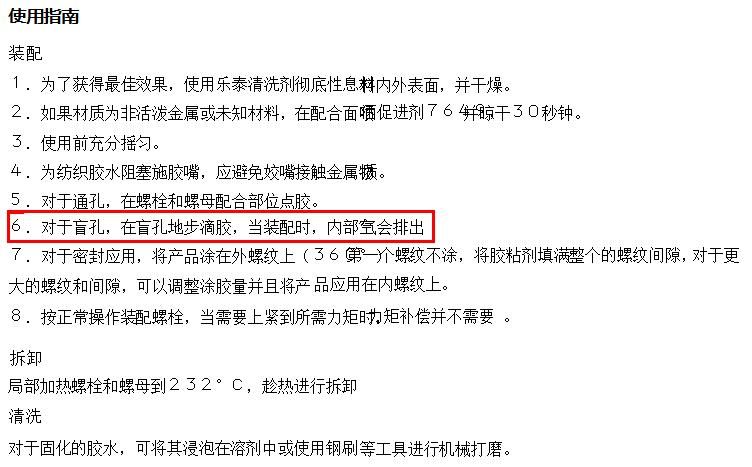

查了螺纹胶厂家的相关资料
& c& v" ?5 R+ N2 }: ^% J6 T# g螺纹胶的使用推荐方法是:  f' s6 J- T! n' S
对于盲孔,在盲孔底部滴胶,当装配时,内部空气会排出。  P" t. C5 N0 }+ t
这样做似乎又太浪费!

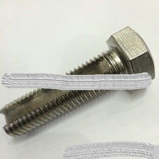

开槽螺栓.jpg - L$ [& ?" t0 \8 }; N
强度够的话,这种怎么样
; K. f6 r# L  z9 C) c, T  |& h* e' X) R0 ?
这种螺栓有窄槽的,宽度大概1-2mm。  发表于 2019-5-16 16:38
密封胶都挤到中间的槽里怎么办?  发表于 2019-5-16 15:43

不对吧,盲孔底部滴胶,如果螺钉离底部还有3-4mm,空气能把螺纹胶能挤到螺钉上来?
 楼主| 发表于 2019-5-16 15:46:26 | 显示全部楼层
liu20668 发表于 2019-5-16 15:42
  d6 s% o( s  s7 l9 y! D3 ]" d; P不对吧,盲孔底部滴胶,如果螺钉离底部还有3-4mm,空气能把螺纹胶能挤到螺钉上来?
2 ]/ Y( Q$ m; C. m1 ]6 e) w
所以说浪费。& Z$ }" b  X& Q' ^3 r
发表于 2019-5-16 20:44:33 | 显示全部楼层
是不是楼主螺纹胶挤的太多了,我们用277的时候虽然螺纹胶有少许溢出,但是不影响防松性能,螺钉拆卸后螺纹胶已经凝固粘结。
发表于 2019-5-17 07:49:58 | 显示全部楼层
涂胶是360°涂胶的话,保证安装扭矩适当减少涂胶角度,比如270°
发表于 2019-5-17 17:43:44 | 显示全部楼层
