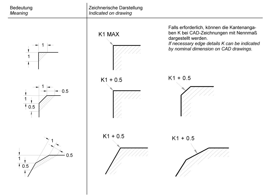

发表于 2019-4-30 16:43:32 | 显示全部楼层 |阅读模式
请问各位小伙伴,有没有谁见过倒角为K的形式?例如,K0.5。请问怎么理解?能不能详细说一下具体含义。谢谢

发表于 2019-5-6 20:51:52 | 显示全部楼层
K0.5是倒斜角0.5
C0.5是倒圆角0.5

发表于 2019-5-7 09:19:56 | 显示全部楼层
shiyr 发表于 2019-5-6 20:51
K0.5是倒斜角0.5
C0.5是倒圆角0.5
大哥不对啊,C0.5为45°斜角,也可标注为0.5X45°。  R0.5为圆角。K0.5这个真没见过。
发表于 2022-4-8 09:11:54 | 显示全部楼层
k倒角可能是倒角的长度,不同的标准倒角标注方法不一样。k0.5意思是倒角角度45°,倒角长度为0.5,参考标准DIN-5482
