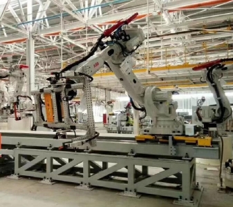

最近设计了个自动化搬运项目,里面有用到ABB的地轨,在前期设计与后期装配调试,遇到诸多意向不到情况,感触颇多,特此在这里做个总结,希望以后用到地轨的设计能避免踩到这些坑!
7 {" T7 o3 N8 v( D  l! B' U2 u  z9 }* _
7 \6 m5 O! m7 s8 i) V

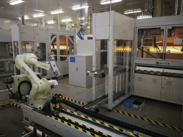

1、机器人的安装方式
通常地轨的高度只有400毫米,机器人如果直接安装在地轨上搬运机器人高度就很低,这样抓取的范围就会变小,所以为了把机器人底座抬高,机器人与地轨的安装方式通常分为二种;
; w4 ?: P6 h2 p& j2 f6 K2 r5 r5 d. T; a9 K
5 ^5 i' F8 ?) ~3 V
地轨地基抬高
! }; Y- `" F5 i! Q$ x
0 E$ x7 a- i; O

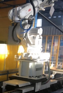

机器人与地轨之间增加固定座(高度不得超过500毫米)
) q& B% a/ L0 _6 J5 C
( {$ B! b! z+ B  W' c9 T3 L
   对比之下,第一种才是最优方案;因为第二种方案增加一个500毫米高的底座重量要几百公斤,这样地轨的型号要增大,成本增加;而且把机器人重心抬高,地轨在高速移动过程中会地轨产生额外的冲击。但是,ABB只做第二种方案,他们不允许把地轨地基抬高,只允许增加固定座,然而,很多其他地轨的厂家都使用的第一种方案。% H9 s& J4 @% q. ^* z6 p

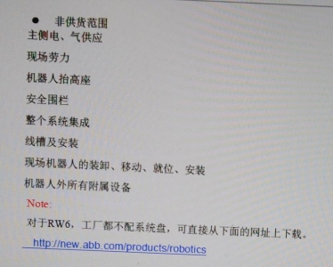

   实机器人地轨的使用完全可以采用外包模式,搬运机器人是ABB的,但地轨不一定要是该品牌;当你把地轨的机械部分与电气部分全部外包给供应商做,他们会机电集成,使机器人系统与地轨系统协调运转。
, g) ]. Y; E1 h9 y+ V
; J9 s: P# _+ W4 g6 ~' ]
# s9 K) D3 r8 s4 R' t   在前期谈技术协议阶段,因为ABB地轨付款方式与交货周期不合理,当时采购也大愿意买ABB,但与电气工程交流时,因为电气担心机器人用ABB,地轨用其他品牌,后期调试电气工程怕搞不定!但万万没有想到,更坑的是在安装调试阶段!  K" Z3 J3 F2 k) Z/ U& p" H6 e. B, b

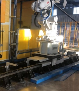

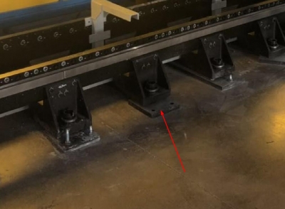

2、调试过程
1)如图红色箭头所指为一块垫板,起初技术协议里面并没有讲要加这块板;地轨到货后,ABB派出的调试人员说没有垫板不给调试;因为项目很紧急,做50块铁板需要一周的时间,又有额外成本,为此,我也被老板给叼飞了!
: I, d, g: K5 ?; j5 ?
大家千万要记住,不管供应商有没有在技术协议里面提到垫板,都要多嘴的问一问,在技术协议里面增加上!
! T$ e5 D; m# j: _. j; x' ~" x4 X# a6 N( M1 C8 N3 k' j

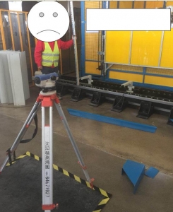

) S; e6 n8 K: k. K6 B6 U2)地轨在调试过程中,最重要是打水平,然而对于地轨的调试ABB只派单人单次5个连续工作日的服务;几十万买一条地轨,只派一个人调试,而且这个人啥活儿也不干,就是指挥我们制造部钳工兄弟怎么调,而且态度也不好!
6 R* D. `7 k; o0 q8 ]: i6 S7 O6 @4 Z
图片中手拿水平仪这人没少和钳工兄弟吵架!
7 U: t! f: N! N9 d0 n6 g' s
3)也怪我没仔细审技术协议,对于调试服务的责任范围没有明确,导致在调试阶段一度停工,只有找采购来协调;但我也是没想到响当当的国际化大公司,在收到90%付款后,调试阶段却如此的拖离带水,没有责任感!而且在微信群里面说的很直白,包全部调试需要另外增加费用!2 O- Y0 v8 x1 v3 p% T0 P4 u
