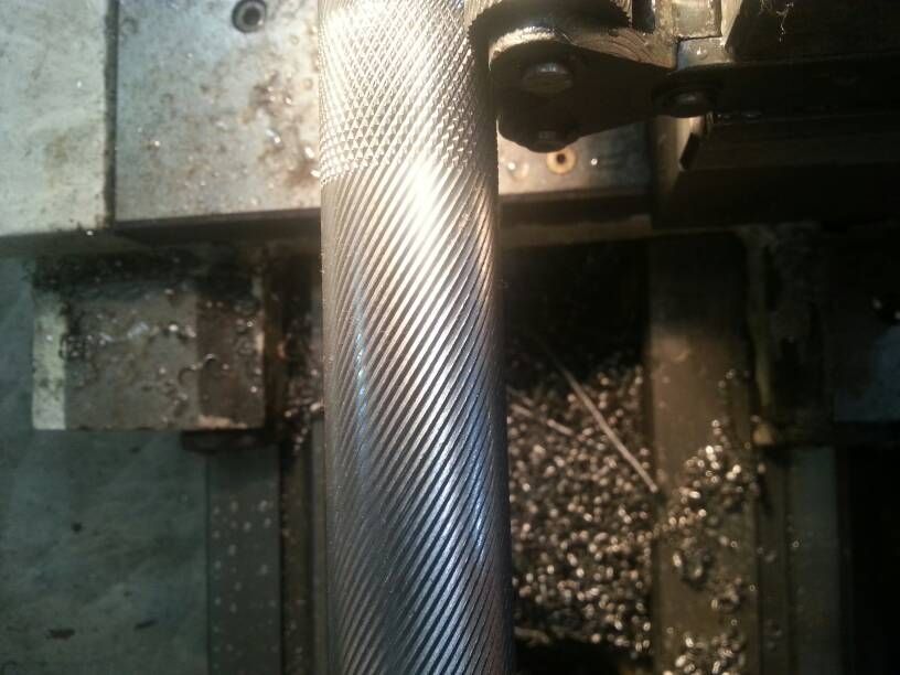

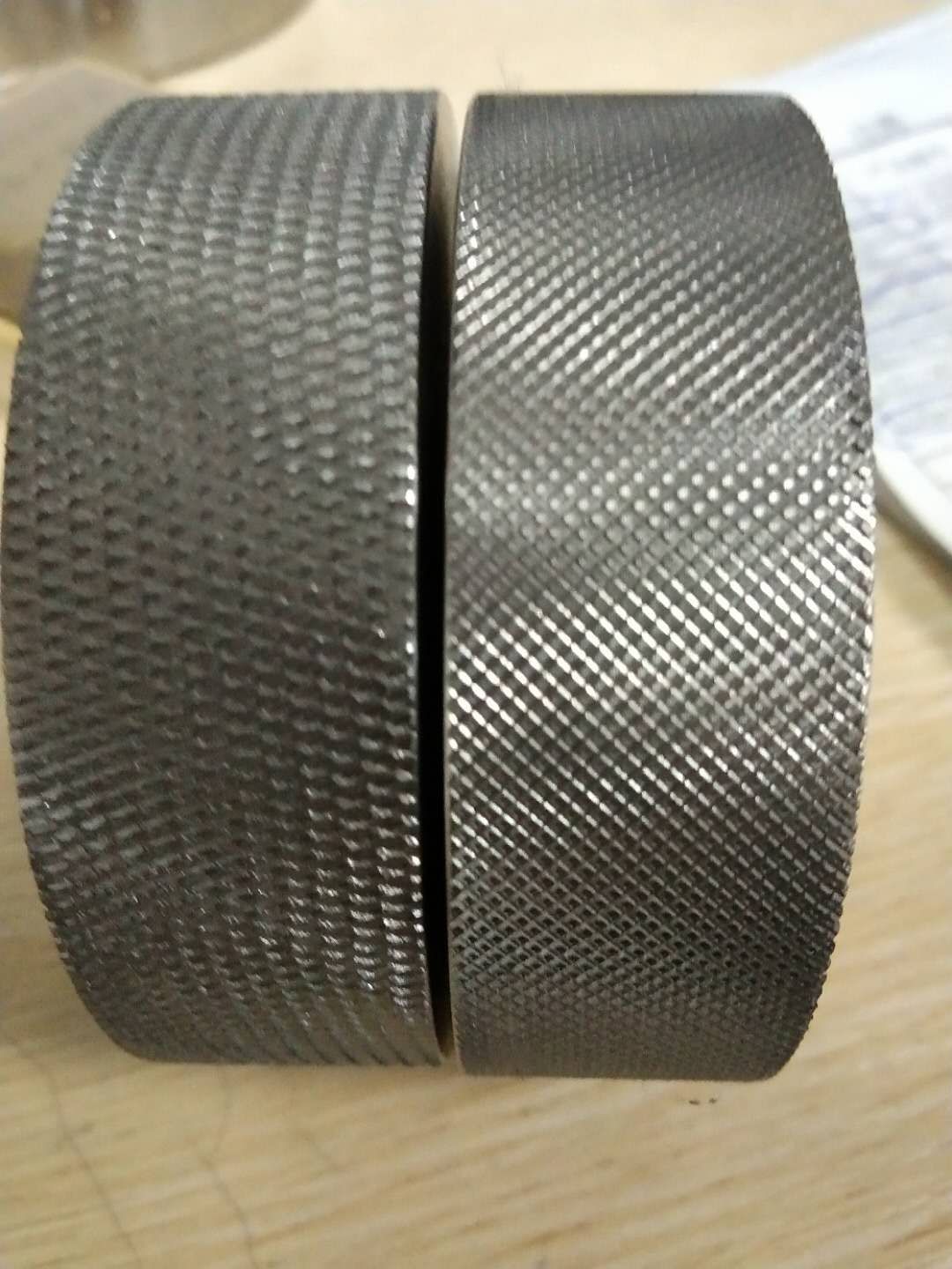

        滚花花纹有多种,大致为直纹、斜纹、网纹三种。其中网纹有菱形与方形,也就是30°和45°两种。
) G# s7 B. Z; q! T' x7 F8 ~9 R' i

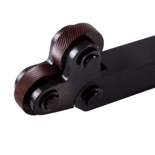

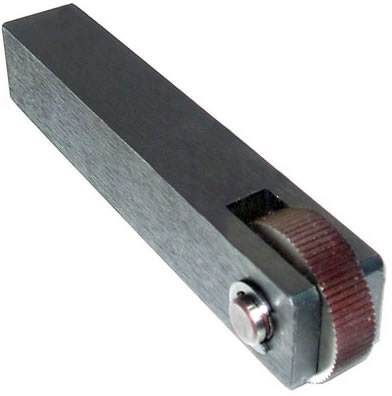

3 `# Z0 J$ _* m3 b; ^0 Q        滚花操作需要用滚花刀,也就是装有滚花轮的刀柄。滚花刀可以直接购买,也可以买滚花轮回来自己制作。一般有单轮式、复轮式和六轮式。单轮式是在一个滚花刀柄上装一个花轮;复轮是在一个滚花刀柄上上下装两个花轮,一般都是由两个相反的斜纹轮组成一对;六轮式就是有三组复式轮装要刀柄上,可以直接转换不同的花纹组合。
7 q/ v/ @, |, a( @) l3 ^
' h; Z2 `2 }& H
3 j7 _* N9 k6 `- m# y        在车床上滚花,受力相当大,工件必须装夹牢固。按装滚花刀时,刀面要与工件垂直,同时花轮中心要对准工件的轴心。滚花开始时,起头很重要,要用力直接压入工件,不能有停顿,使工件一下子就压出花纹。等花纹滚得很清晰后再开走刀,进行走花。否则容易产生破头,即花纹滚乱。在滚花时要保证有充分的润滑液,可用机械油进行润滑。还要经常清除铁屑,花纹才能滚得清清楚楚。& o- O& w4 q6 |+ {9 |+ t; q4 B
1 ]. v" @+ X+ O       另外,转速不要超200转,走刀也要慢点
; h* G# F4 r; S4 I平常用的最多的就是单轮复试轮& J# D! Y: r: S) q
timg.jpg % D/ f6 I+ W( Y: k7 O4 s
u=1998596544,743251184&fm=26&gp=0.jpg 9 D& U9 m+ ?/ I- N2 Y
下图就是在滚花时出现的滚乱问题,左边的纹路已经乱了,右边是后来调整好的
4 g1 `% \9 ]5 v( _ 71a741013f707c8a.jpg # C4 B2 [( U; k  I% j! u: r: z& D" r( A
出现乱纹原因分析:
* h$ |9 r7 ?1 `; S$ \: |' ]1、加工时没有注意等花纹滚得很清晰后再开走刀
3 F3 a# [! R) Q5 Z' F. D+ h2、走刀转速太快
0 X3 h$ d* Y) Z/ _* w3、夹持工件的夹具刚性不足或者是刀塔刚性不足,有间隙
0 {- Y! V) g. o: l: |+ ?2 h* [; `8 j* y5 @' R" z
还有滚出一种纹路的,分析原因就是刀高不对,只有一个滚轮接触到工件导致变成单纹路的$ u$ ]+ D: D. k  u# B
# l" w: P, P' G; B$ W7 Y/ T% D3 I7 [
