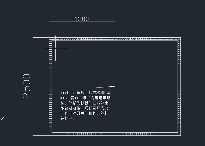

客户需要一种自动开关门结构,请教下大神帮忙看下我该怎么实现这个功能(可以机械式,电,气,液压都可以只要能实现功能)。或者由内类似的机构可以购买的链接(使用环境温度最好能在0-200℃)!
感谢各位大神!

气缸加连杆可以做,主要是之前没坐过这样的怕出问题呀。所以请教下各位懂得大侠能给点意见。当然能在供应商处买到成品就更好了!

这种我在网上找到了的,使用环境温度都在几十度。使用要保证150℃以上能使用才行呀!

不能用我们是做设备的,由于门过大,上下左右开门的太占地方了。单开门的话面积太大没那么大铁板,而且拆装很不方便过重。
所以考虑的是做成双开门甚至四开门(上下的中间隔开)
