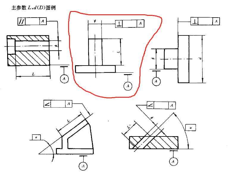

关于轴线跟面垂直度的解释。一直不理解细节,发出来大家讨论下。如下图的零件,导向轴支座。假设标注0.02垂直度已经算是很高了,

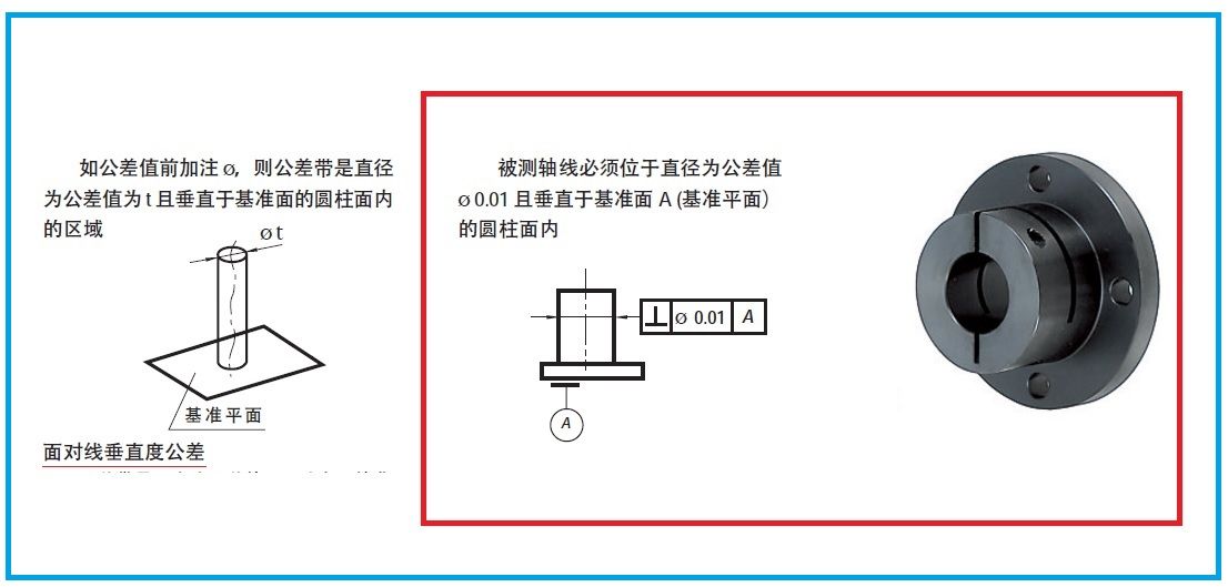

按照教材,理解为,被测轴线必须位于垂直于基准面的圆柱内,这个圆柱直径为0.02。
那么问题来了,为什么他没有定义这个圆柱的高?
有两种情况,
  • 假设圆柱的高跟这个支座一样高,那么,当这个轴线刚好斜到最上限0.02的时候,安装一个长500的轴,那么最后这个轴的另一端圆心距离轴线的偏差会放大到0.3。这么大的偏差还搞什么。
  • 假设圆柱的高是无穷大的,那基本上是不可能加工出来的。
大家平时是这么要求这个垂直度的?欢迎讨论。

GB/T1184,你所例垂直度的主参数就是这个圆柱的高度

看图

应该是说明形位公差的含义吧。

不管多高,公差带总是在直径为公差值的圆柱内。

因为测量的过程,通常都是三坐标多点测量,通过测量圆柱面来拟合出这个虚拟的轴线,圆柱面的高度也就是这个轴线的高度,因此无需标注
通常的垂直度仅限制自身,如果你希望限制装配后的状态,就如你说的,安装一个500mm长的轴。那就需要用到延伸公差带,用符号P表示,延伸公差带需要标注延伸高度,具体数值要看实际配合零件的尺寸。
