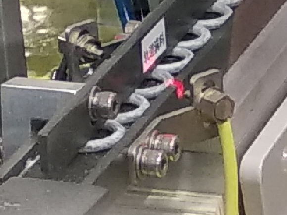

接触面积大一些
发表于 2019-3-19 23:46:23 | 显示全部楼层
这是对射光纤传斜着放可以避免产品与产品之间的间隙造成传感器误判

发表于 2019-3-20 01:08:38 | 显示全部楼层
图示是一组对射光纤,密封圈出料下方应该是有直线输送器的。
1、首先要明白这一组对射装在这的作用是什么?
答:是为了在当密封圈已经填满整个输送轨道,且跑在最前面的密封圈已经到达后续的分料处或者工作位时,发信号让振动盘停止振动。
2、那么这组对射是如何发信号的呢?
答:这里设定对射光纤安装的位置到密封圈最终需要输送到的位置为100mm,直线输送器假设在某一设定频率时可以将密封圈以10mm/s的速度向前输送,当某一时刻A,光纤检测到一个密封圈路过,且接下来的一段持续时间B,光纤一直检测到有密封圈,如果这个时间B大于10秒(100/10),则可以判定密封圈必然到达指定位置,且从光纤到指定位置之间的轨道内已经填满密封圈,这时候就可以发信号给振动盘使其停止振动。
3、由2可以看出这个持续时间B很重要,在密封圈一个接着一个路过光纤时,那么如何持续的检测到密封圈,持续一个B的时间呢?
答:光纤在这安装形式无非两种,直的和斜的,先看直的,由于密封圈尺寸不能完全保证完全相同,且在轨道输送时密封圈与密封圈之间也不可能完全贴合,即时贴合根据密封圈的环形结构,也是点接触,垂直轨道安装的光纤传感器的光线照射到这个密封圈与密封圈之间的位置时,从发射短发射出光线将轻易穿过,光纤接收端接收,连续性失效。那么斜着装又如何呢,斜着装密封圈一个接着一个路过,光线始终斜着射在密封圈上,密封圈始终将光线隔绝,直至时间B之后给出信号,振动盘停止振动。
4、从以上三点也完全推测出,此处光纤应使用常开状态。检测不到密封圈时,断开状态,无信号,振动盘一直工作,持续B时间检测有密封圈时即持续B时间的信号时,振动盘停止振动。

评论怪怪的  斜着放  他俩还是对射的啊  正着放也是对射的  只要是对射的  两个传感器之间都会有误判把  我怎么听不懂呢
发表于 2019-3-20 13:26:32 | 显示全部楼层
斜着感应面积大   防止产品之间的间隙过小   误判
