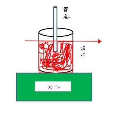

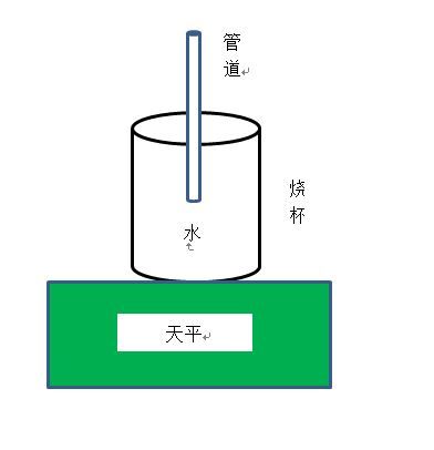

大家好,今天看到一个有意思的东西,来问问大家,管道的水流到放在天平上的烧杯中,当水没过管道的时候,天平所测的质量是哪几部分呢?(忽略图片样子)
发表于 2019-3-15 16:02:56 | 显示全部楼层
应该是红色部分   管道全部都是水  且管道尾部封闭的情况
 楼主| 发表于 2019-3-15 16:09:59 | 显示全部楼层
没过水的管道部分会不会因为受到水浮力的影响导致质量变小呢
发表于 2019-3-15 16:10:21 | 显示全部楼层
你的管道和烧杯有连接吗?如果没有,就是烧杯和它所盛水的重量
 楼主| 发表于 2019-3-15 16:11:22 | 显示全部楼层
水的浮力不会对天平产生影响吗
不行,我理解错了,我把管道误认为是吸管  发表于 2019-3-15 16:38
看看我的理解,理论上是所有部件的重量。浮力=管道重力,然而浮力的反作用力将作用于天平  发表于 2019-3-15 16:36
发表于 2019-3-15 17:24:39 | 显示全部楼层
水的浮力与水平没有产生直接作用力。重量应该等于:水+瓶重量
