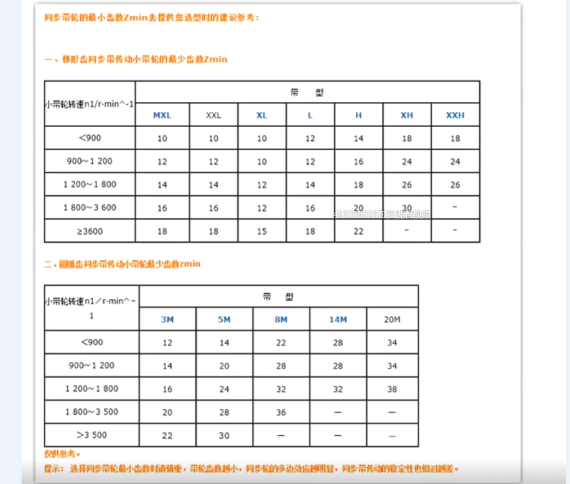

幅面400x300 mm,桌面型的,xy轴的运行速度不高,50mm/S即可,负载也很小,但是精度要求比较高,同时要求外部尺寸又比较小,现在想到的方案是上银12mm宽的直线导轨+伏龙同步带+雷赛42步进电机和驱动+乾城主板。
有几个问题:
1,有没有必要用57的电机?
2,电机是采取直连还是加减速装置比较好?减速装置的主要作用是什么?
3,同步带用什么规格的比较好?
现有的机器切割材料时,弧线会有较明显的锯齿,请问要怎样才能改善?
多谢!

1、电机容易抖动,考虑是电机本身的特性,步进电机有低频振荡的问题,转速太低有这个问题。
2、取直连还是加减速装置比较好?这个要看你的负载和转速能不能满足要求了,减速装置的主要作用是降低和增扭。
3、同步带选型要根据电机的功率和转速来确定类型,然后根据同步带轮齿数。机械手册上都有。
