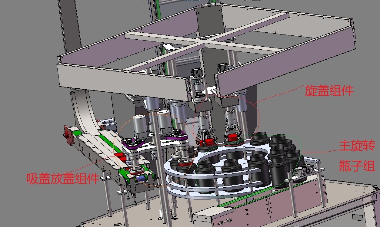

实际设备:旋盖机,功能,给旋转平台上的瓶子旋盖。
  设备3大组件:
1。主轴旋转盘组件;
   负责实现瓶子的上料和旋转,一次旋转某个角度(比如30度)
2.吸盖和放盖组件
   负责吸取盖子并放置到瓶子上面;
3.旋盖组件
   负责把瓶子上的盖子旋紧;

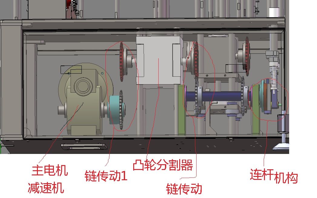

1. 主旋转瓶子组 : 主电机+凸轮分割器 间歇旋转带动大转盘,实现瓶子旋转到所需工位;
                   这个组属于一级机械传动:  主电机+减速机+链条传动+凸轮分割器1+凸轮分隔器输出轴旋转大转盘

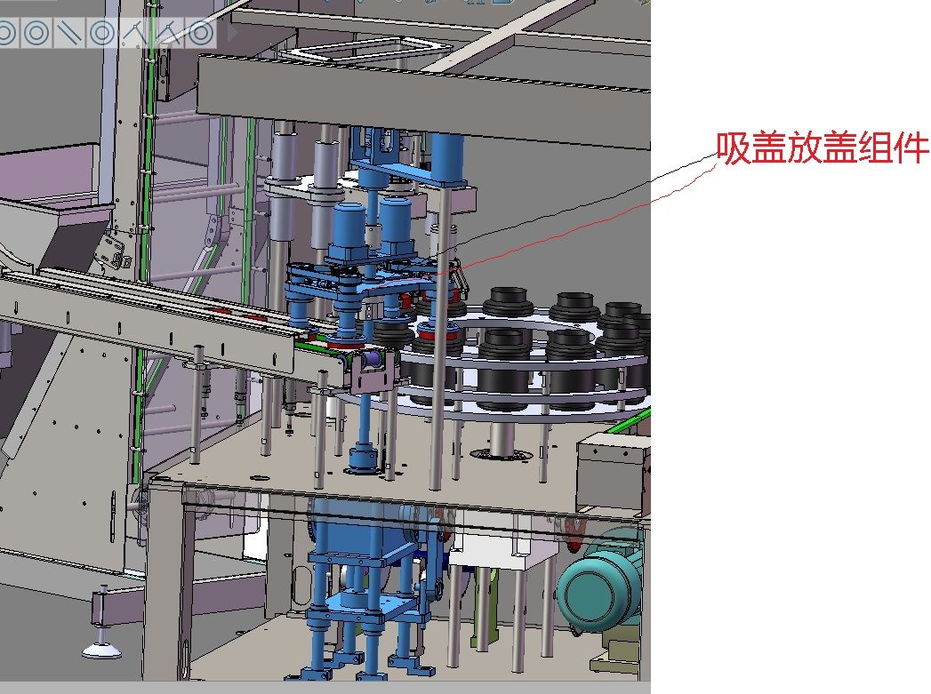

2.  吸盖放盖组  : 抓手下内置吸盘,抓手盘的转动和上下移动由主电机经过多级机械传动而来
                   这个组属于            : 主电机+减速机+链条传动+凸轮分割器1+链条传动+链条传动+凸轮分割器2输出轴实现抓盘转动
                                            主电机+减速机+链条传动+凸轮分割器1+链条传动+链条传动+凸轮分割器2输出轴+连杆机构实现吸盖放盖抓盘上下运动

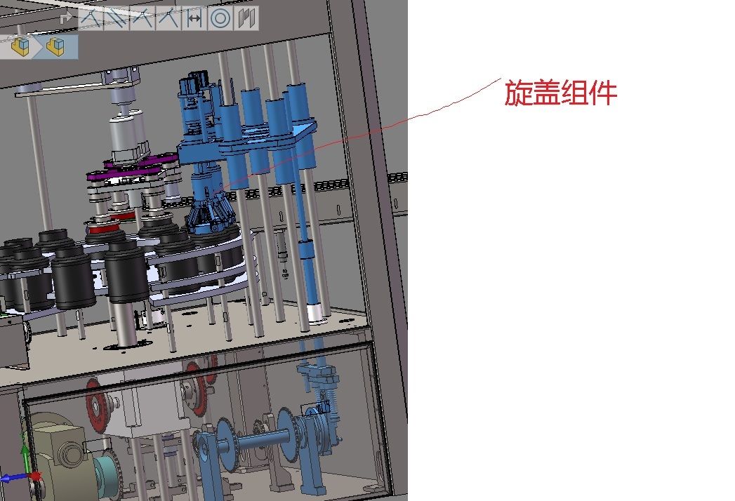

3.  旋盖组:      抓手自身的独立旋转运动由独立的伺服控制不在讨论范围;而 抓手所在的盘整体上下运动由主电机经过多级机械传动而来。                    这个运动是我们需要讨论的;
                   这个组属于            : 主电机+减速机+链条传动+凸轮分割器1+链条传动+链条传动+连杆机构 实现旋盖抓盘上下运动
一个主电机通过机械传动实现了主轴的角度控制+吸盖放盖组轴的上下移动和旋转角度控制+旋盖组轴的上下移动控制;
典型的一个主轴+2根从轴的运动控制,并且还是机械传动实现的,只有一个动力源就是主3相异步电机,其余的链条,凸轮分隔器,连杆机构等都是机械传动,与电气技术无关。

1旋盖机总图
1旋盖机总图
2吸盖放盖组件
2吸盖放盖组件

4旋盖组轴的机械传动
4旋盖组轴的机械传动
