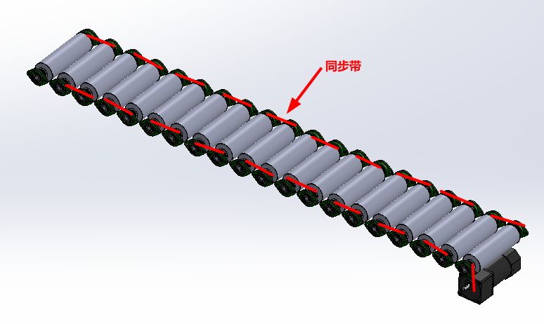

如图所示,我想用托辊的方式,来输送食堂就餐的餐盘。
托辊的驱动力来源于带轮,电机的转矩传送到同步带轮,带轮传送给托辊,托辊的另一侧的带轮,通过传送带传送给下一个托辊,以此类推。
速度的控制是一方面,另一方面,我这个传送带还可能走走停停,比如行程开关发讯后,要停止……
1. 采用同步带轮的传动方案合理么(如果用链条,我考虑是不有噪声);
2. 驱动电机应该选什么电机?交流异步电机加变频器?还是直流电机?还是不进电机?我感觉是不哪种都合适?不过就是控制方式的问题!我打算用PLC控制。

这种可以用o带或者多楔带。而且就算是同步带也是两条放在同一端的。德马滚筒你可以看看的。
感谢!我查查看……  发表于 2019-1-13 10:48
你的这些带效果没有同步带好。不放一端也不要紧的。  发表于 2019-1-12 16:34

能不能采用传送皮带式?能够买到现成的成品

发表于 2019-1-12 13:16:41 | 显示全部楼层
链条齿轮 应该比同步皮带好

只是用于餐盘的收集的话,此方案可行,个人建议用圆皮带+调速电机+一组对射开关,输送带上有料就走,没料就停,不需要使用PLC,另可以考虑使用双槽带轮,节约成本

1)"我想用托辊的方式",楼主没说为什么。因为还有整面皮带传送、多条窄皮带传送、链板传送等等等。
2)有些菜呢,颠得多了,就没有卖相了,吃着也是一品菜吃出好几个口感的。
     更可怕的是,颠着颠着就歪了,就自己跑出去了。。。
     不颠?真的?这可是菜盘啊。。。

1.滚筒传送盘子,盘子不会很稳,皮带会好很多
2.传动级有点多,如果皮带长度选择不合适,驱动前端和后端的同步性会差很多

食堂物流传输都是皮带线的,滚辊肯定是不行的,容易卡东西。

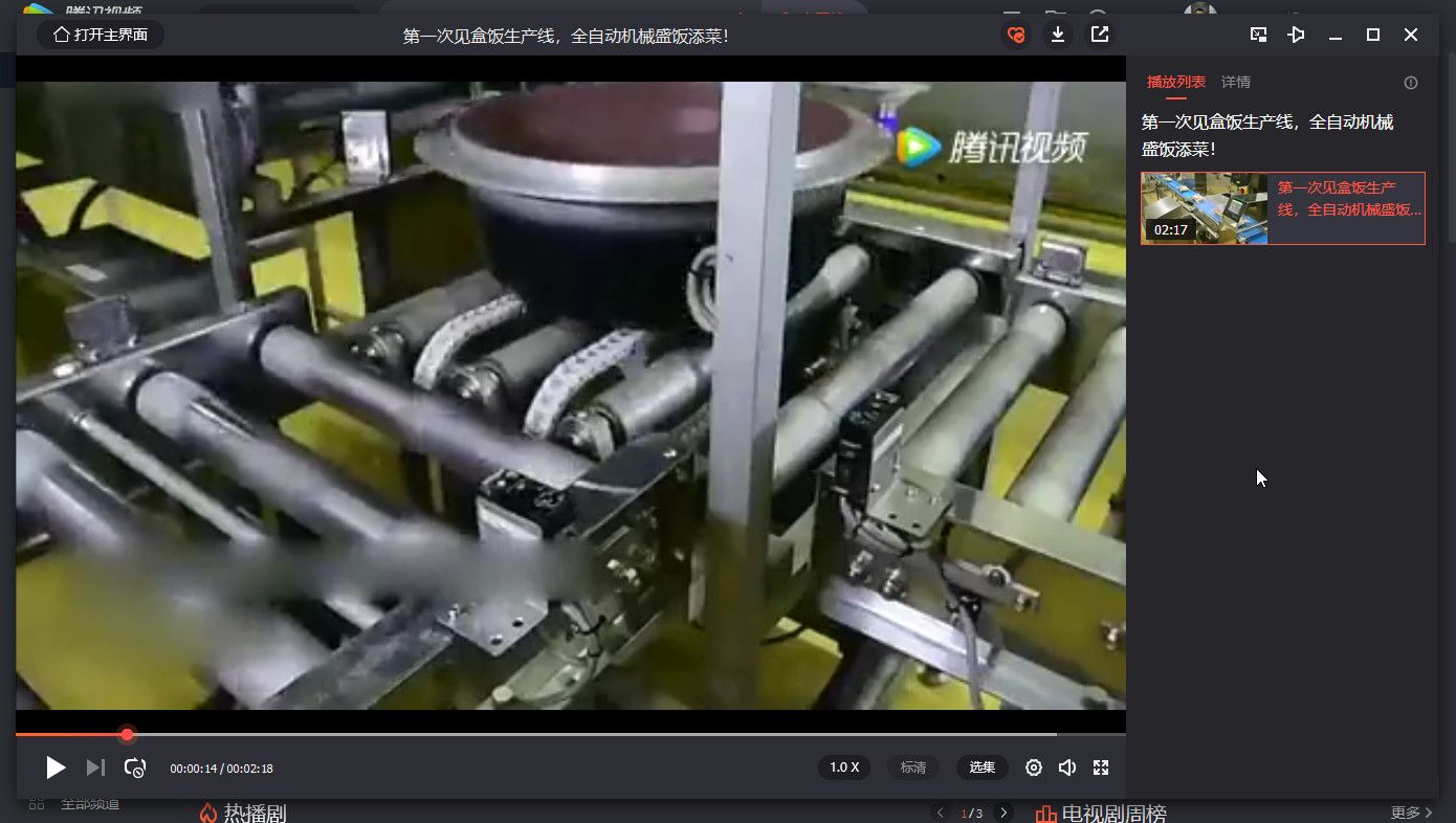

如图,腾讯视频上有盒饭自动线,它用的滚筒,所以我才……
您说的也很有道理,我考虑考虑……
