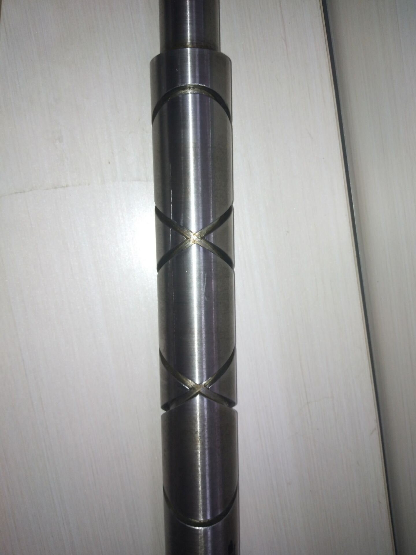

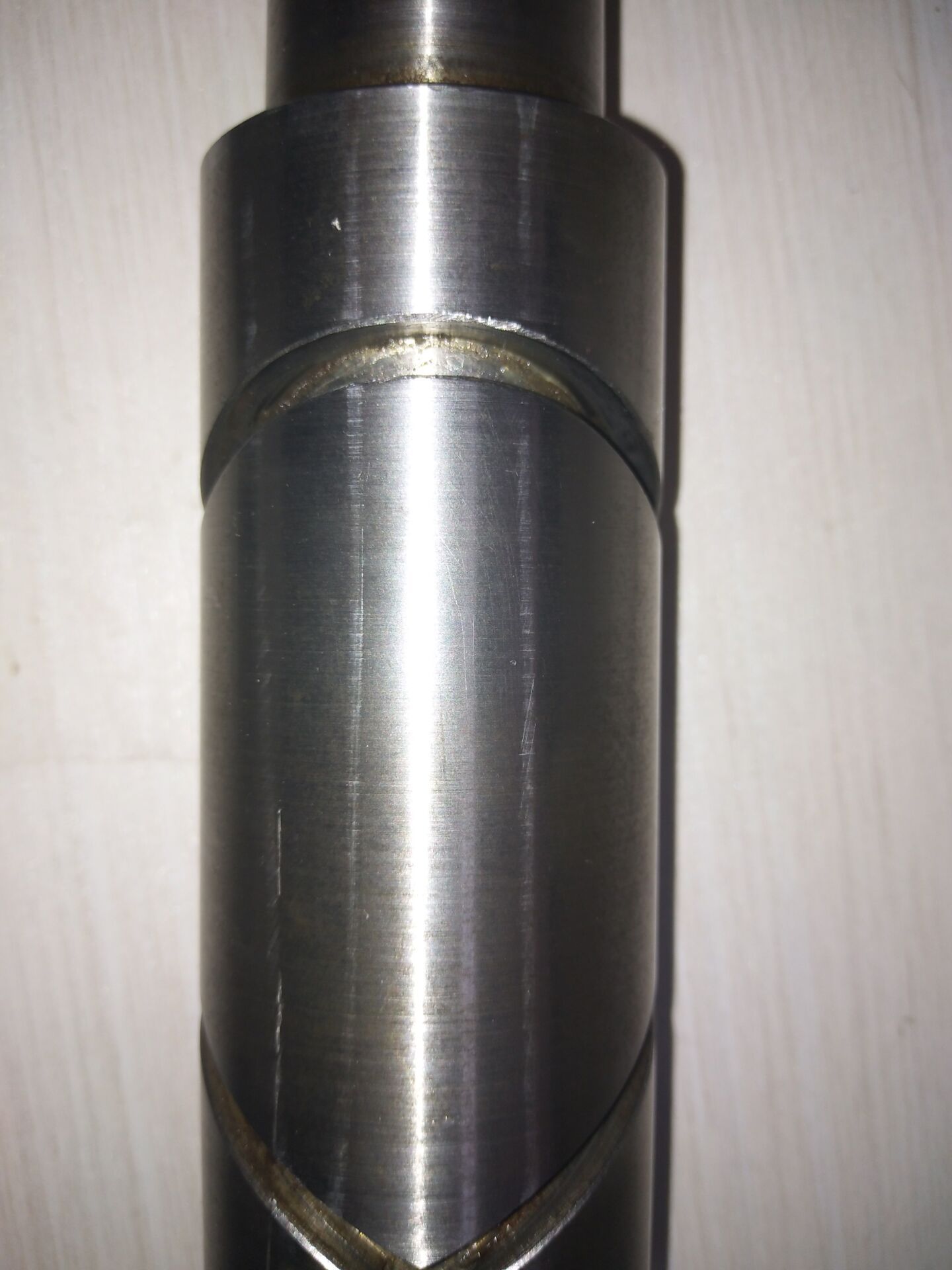

我用扫描切除,然后倒角的形式,图示接头处处理不好,跟实物看起来很不同
参数方面: 轴直径φ50,螺旋线起点锯轴端100,螺旋槽5*5*5,两端圆角实测R40,有没有大神可以帮忙看下,怎么实现的

发表于 2019-1-3 20:01:47 | 显示全部楼层
我会螺旋线画一半引导扫面切除后镜像另一半,也许扫描切除参数要设置一下。
发表于 2019-1-3 20:46:33 | 显示全部楼层
扫描的时候路径的选取是否有问题?方向如果不不垂直,形状也会出问题的!
