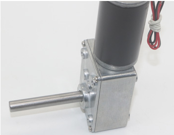

想在这样一个电机轴上,直接放上一个齿轮,轴向固定怎么解决

足够小的话甚至可以用胶粘

小扭矩可以类似这样的,顶丝固定
发表于 2019-1-2 16:34:31 | 显示全部楼层
D型轴,用顶丝固定,齿宽空间够的话用有台阶的齿轮,可以径向攻丝
发表于 2019-1-2 16:34:37 | 显示全部楼层
可以。
靠过盈配合传递扭矩,及轴向定位。
发表于 2019-1-2 16:53:57 | 显示全部楼层
电机轴没有键槽,小齿轮的话用顶丝。
大齿轮用涨套或者联轴器都可以。
 楼主| 发表于 2019-1-2 17:19:44 | 显示全部楼层
请问是从齿槽处钻孔攻丝吗,然后顶住电机输出轴吗?
是从台阶处
发表于 2019-1-2 17:57:53 | 显示全部楼层
工作环境不恶劣的话,可以在齿槽处攻丝,对应轴面上打锥形坑眼,采用锥端顶丝固定
