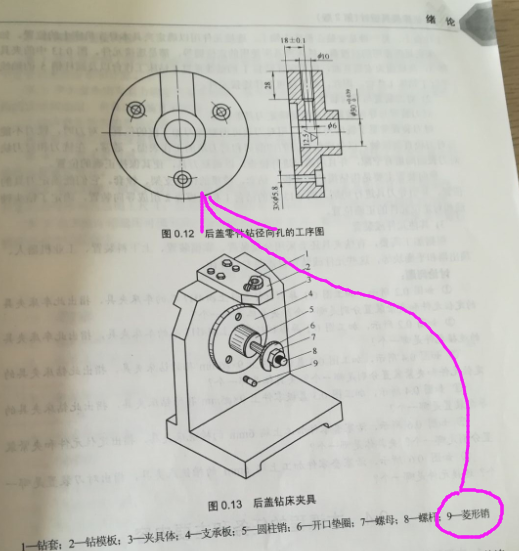

此菱形销改成普通圆柱销妥否?
发表于 2018-12-24 20:15:26 | 显示全部楼层 |阅读模式
1、菱形销是不是为了定位这个孔
2、换成圆柱销妥否

好好看看机械制造加工那本书,一面两销,为啥一个必须菱形销
发表于 2018-12-24 20:44:47 | 显示全部楼层
一面两销属于过定位,菱形销能消除过定位。
现在的加工精度都高了,很多非标设计都是直接2个圆柱销定位,基本没啥问题。
可以换,或者使用别的方式,类似槽等消除过定位。

这个菱形销是为了定位那个孔的吧?
发表于 2018-12-24 20:54:13 | 显示全部楼层
quanzhixian 发表于 2018-12-24 20:46
这个菱形销是为了定位那个孔的吧?
是定位,只定一个方向的自由度,比如Y轴限制,X轴不限制。
发表于 2018-12-24 22:45:15 | 显示全部楼层
仔细的看了你的图可以换成圆锥销^_^
发表于 2018-12-24 22:47:21 | 显示全部楼层
两个圆柱销会产生过定位,菱形销是为了“让开”两者中心距误差、安装干涉的,限制绕Z转动的。
发表于 2018-12-25 08:15:08 | 显示全部楼层
理论是理论,实际看现场。我们公司现在做定位基本都没用菱形销了。都是两个圆柱销。
发表于 2018-12-25 09:02:47 | 显示全部楼层
