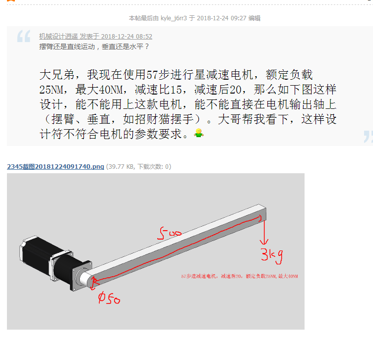

家电行业求助:关于步进电机选用

可以粗略估算需要的电机扭矩:mg*半径(半径单位米)
发表于 2018-12-23 14:47:24 | 显示全部楼层
我也是三脚猫,但是你这个一看就不行啊,0.5米长的力矩,将近30N的力,你能让转矩2.4NM的电机去转么
要是我自己弄,我会选130步进电机,1000左右一个不算驱动,保持转矩在20NM以上  发表于 2018-12-23 14:53
发表于 2018-12-24 08:52:24 | 显示全部楼层
摆臂还是直线运动,垂直还是水平?
 楼主| 发表于 2018-12-24 09:24:14 | 显示全部楼层
机械设计逍遥 发表于 2018-12-24 08:52
摆臂还是直线运动,垂直还是水平?

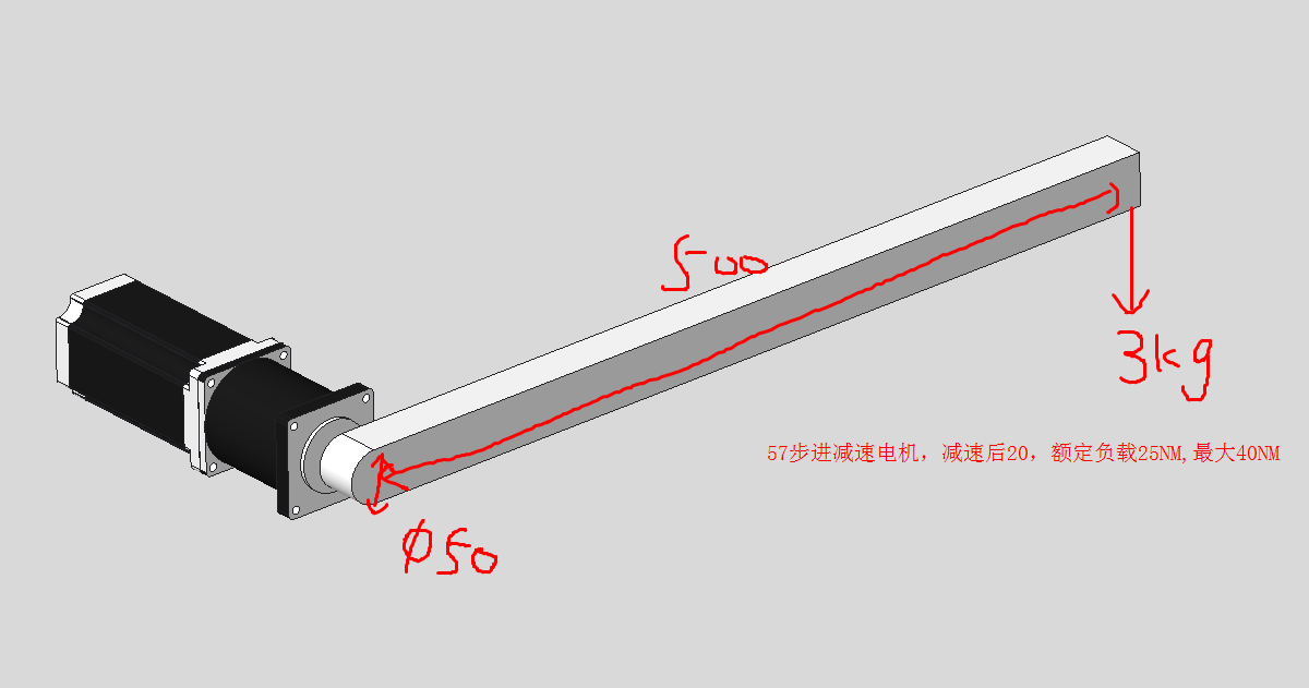

大兄弟,我现在使用57步进行星减速电机,额定负载25NM,最大40NM,减速比15,减速后20,那么如下图这样设计,能不能用上这款电机,能不能直接在电机输出轴上(摆臂、垂直,如招财猫摆手)。大哥帮我看下,这样设计符不符合电机的参数要求。
发表于 2018-12-24 10:45:30 | 显示全部楼层
负载做好不要直接装在电机轴上
 楼主| 发表于 2018-12-24 10:54:10 | 显示全部楼层
377215259 发表于 2018-12-24 10:45
负载做好不要直接装在电机轴上
如果在步进减速电机轴上,能不能直接使用负载
发表于 2018-12-24 17:10:05 | 显示全部楼层
2.4N.M你拧螺丝啊 哈哈哈
发表于 2018-12-25 10:46:03 | 显示全部楼层
1.负载15NM加上自身估计20Nm,那就意味着步进电机带减速器后的最大转矩应该是20/(0.3~0.5)=40Nm~70Nm,额定转矩的话也应该要有个30Nm,负载一超,步进电机就会失步,步进电机是无法堵转的。
2.你还要考虑电机惯量匹配的问题。负载的惯量不要最好不要超过电机惯量的5-10倍。
3.你这个传动精度要求高么?不高的话还是考虑直流电机吧,直流电机可以堵转,而且控制上更容易。

发表于 2018-12-26 09:40:35 | 显示全部楼层
如果我来做这个机构我会这样做
1   把那个工件设计成整个圆的,不是一条
2   工件旋转中心前后会加个轴承支撑
3   这样电机轴和工件可以用同步带轮或者联轴器连接都可以了
