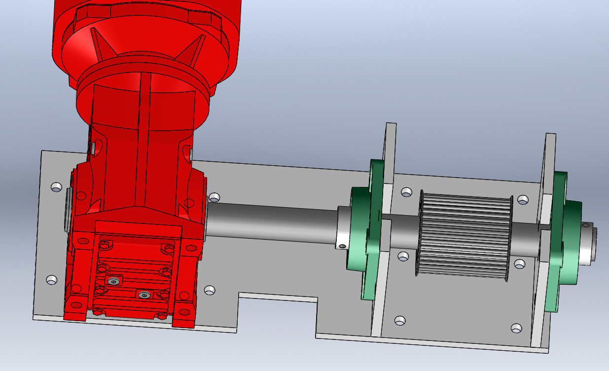

这种驱动结构我也知道不是最理想的,但是要使用的话固定板的结构有什么问题?焊后精加工?
调心轴承座+精加工也不行么?  最大峰值扭矩115NM,轴转速800rpm,轴直径40,轴长600左右

不能用2个固定座方式吗,这加工不好安装,不好加工,日后维护都困难。

中间的轴承要是挂了怎么办?

用在电机传动,有振动的环境里,刚度要更好的

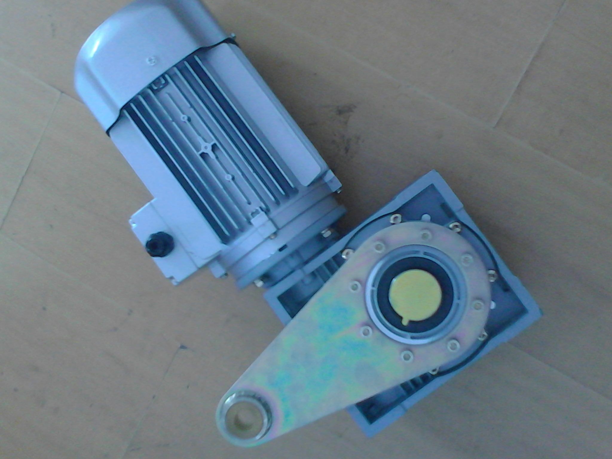

三个位置要同轴?不好做,高速旋转的时候不行。
若是保留两个轴承位,可以用减速电机“扭力臂”安装的形式。

看着像是同步轮。
同步带挂了怎么办?
还有,这么短的一根粗轴,四点轴承位支撑?不怕打架?
减速头不得不离这么远?那就得锯成两截,加联轴器吧。

扭力臂结构上不好安装。轴转速800rpm。调心轴承座+安装板精加工也不行么?

轴承座太单薄了,感觉一碰就变形

需要严格的轴对中精度

800转  转速不高  加强下 强度  能用吧
