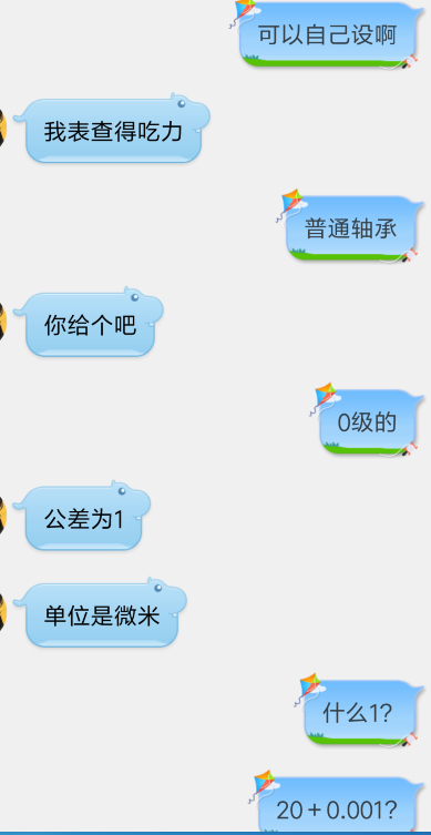

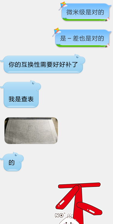

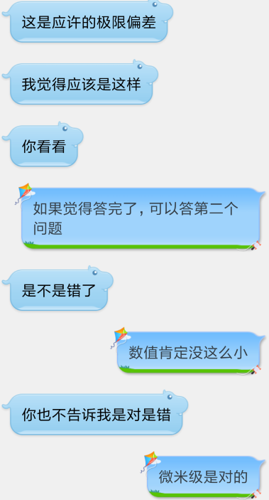

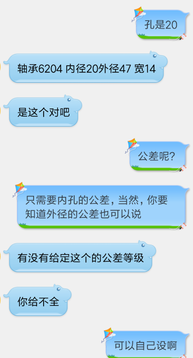

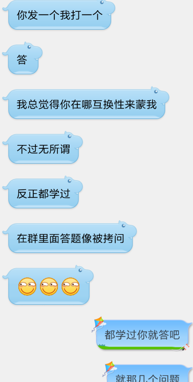

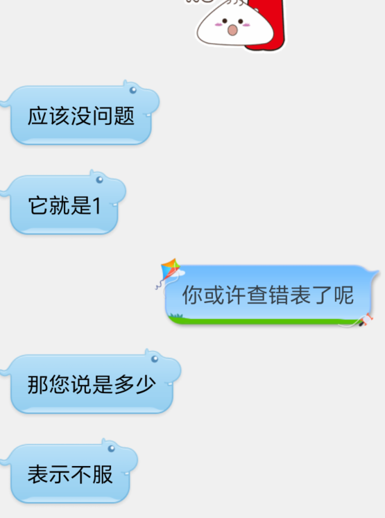

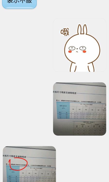

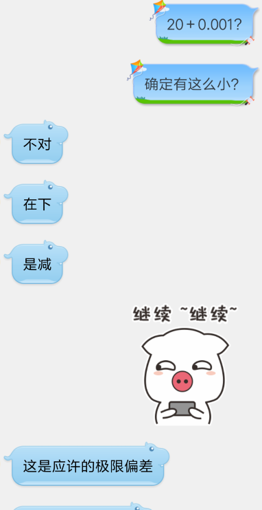

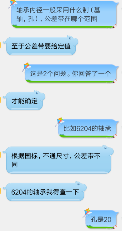

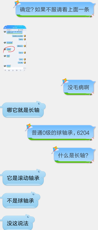

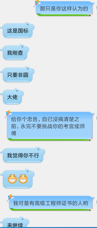

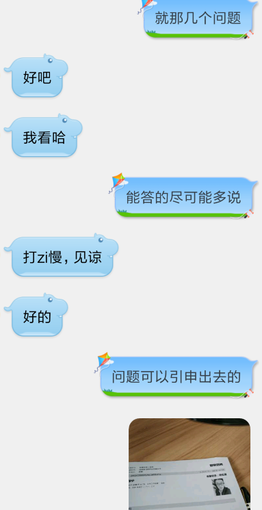

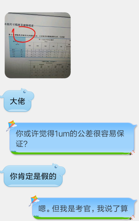

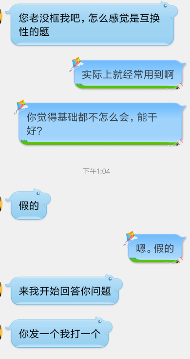

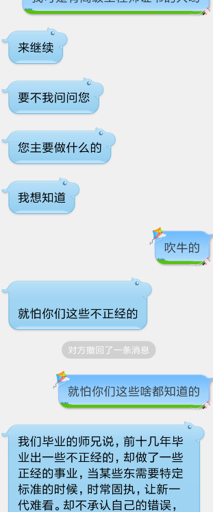

交待一下背景,公司招人,偶尔也会当一把面视官,我当面视官时,也会提问,通过一此基础性的问题,往往就能发现这个对像水平如何,一般不会考软件及画图,太费时间。今天就在群里说起这个事情,刚好碰到群里一个据说是大四的学生,他想答一下我的问题,于是就有了以下的对话。国例惯例,隐去当事人的相关信息。

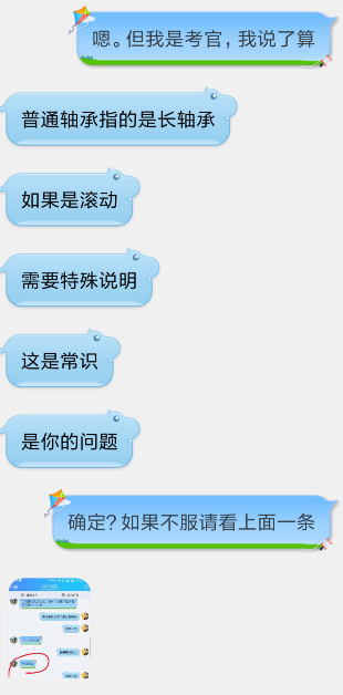

; c* P4 R. o2 i! O1 l2 V  P然后这个问题引申开了,冒出一些我也不懂的术语来了,所谓言多必失,慢慢看下去。居然不能上图了,明天继续贴吧。6 o4 G" o  Q2 L! X) c! i

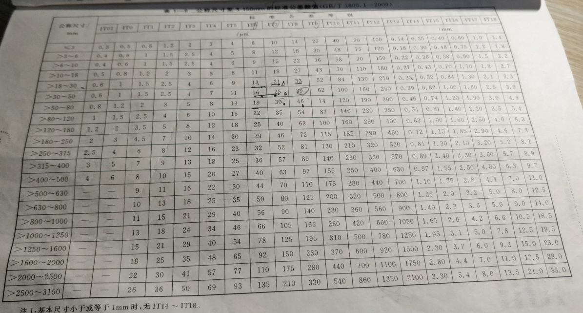

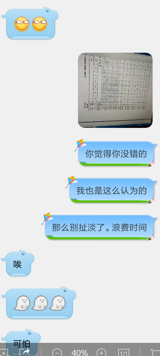

! b, E# B. L4 S5 I5 s% l( T) l1 G% m4 K* X针对轴承内孔公差1um这条,我答的或许查错表了,学生没接触过实际,我能理解。但只要答出上偏差为0,下偏差为负值(查轴承品牌的技术手册或相应的国标),我就会认为你答对了。但他却搬出来公差等级表(0级的普通轴承的公差等级就是0级),纠着这问题不放,还扯出常识问题,就越说越远了。
2 h/ P/ d, a/ Q; V  w: K! I这面视题是我自已设定的,本是一条线,因为搞机械的,轴那是必画的,轴和轴承配合那是经常会选取。接下来就会是轴的材料选取,支撑型式,热处理,加工工艺等相关问题。我画视从不考画图和软件能力以及项目经历,(因行业不同,虽都属于机械,但完全有可能连考官都没接触过,也没聊不出什么来。)。如果你真的搞过机械,那么这些问题,你多少能答出一些门道来,也就能反应出他的基本能力了。这学生,第一个问题就进行不下去了,尴尬的不是答得对不对,而是一种态度,对自已不懂的一些东西,切不要瞎扯,那只会暴露出更多的问题,言多必失,切记切记。0 i/ H0 P! I" O( v9 w, o

他查的可是公差等级表的0级公差,怎么可能对。 其实出这题的目的,你只要答出来轴承孔上偏差为0,下偏为一减差,基本上我就会算你全对。  发表于 2018-12-15 09:56

下面是我的分析
0 m% Y& E8 E9 m6 b首先,面试者他说不知道你定义的公差等级是多少,然后考官告诉他0级,也就是IT0,那么很显然,公差带宽度是0.001mm3 l- g' U0 T. b. [4 d
但是,我首先要说的是,一般我们都只用IT7左右,也就是公差带宽度是0.021mm) M1 q+ k& d! Z" W
然后,实际呢,考官说的0级是指轴承的精度等级,不是指表里的IT0,但是没有说清楚,所以就造成了误会。2 l+ [# _# Y  J# |- }
两位都该好好去了解了解,学习学习。

0级轴承内孔20mm的公差肯定不是你说的0.021,它肯定不是IT7级。国标有相应的表可查,各大品牌轴承也有对应的手册可查。+ p( ^/ G/ Z, W5 a; K6 B) L: I
