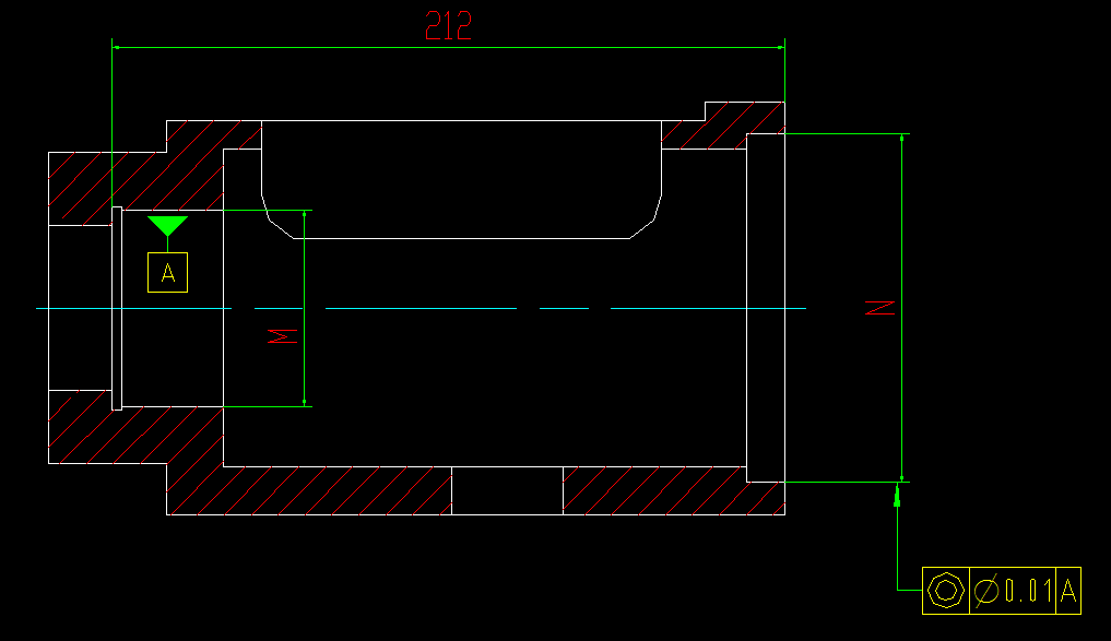

如图所示,这是机床电机座的图,M尺寸是安装轴承的部位,N尺寸是安装电机的部位,这两者的同轴度要求,我标注的是0.01;加工厂说要求过高,干不了。大家一般都标注多少?这个在实际使用的时候,最大偏差允许多少?
如果同轴度偏差过大,除了对联轴器有损害之外,还有对哪些部位有影响

梅花弹性联轴器应该能借不少,两丝问题也不大,同轴度不好那肯定对电机轴和丝杠轴刚性有影响,对轴承座和电机转子受力也有影响。
假如你电机轴跳动精度和丝杠安装精度都不高,同轴度再高也没多大意思吧,只能这样分析。
我觉得精密镗床一丝两丝问题不大,反正我都这么标的图纸
你这样设计的轴承孔在内侧少见的,装配工应该不大喜欢
这样一次装夹加工同轴度好保证一些,装配,212深应该问题不大吧,可以用芯棒压。  发表于 2018-12-13 16:26

干不了是肯定的(所以国产不如进口),还得看工件多长吧
机械公差安卓版,看14楼了。。。  发表于 2019-1-5 08:20
那就0.015或0.025  发表于 2018-12-13 15:14
长度200多一点,这个件一般都用高精密机床才能加工的  发表于 2018-12-13 11:14

电机固定面跟轴承的安装孔同轴度没有这么高吧
发表于 2018-12-13 12:54:30 | 显示全部楼层
用镗床加工,一丝的很难保证,只是圆度可能就会达到1丝,同轴就更难保证了,2丝是可以做到的

根据比例,目测M应该是180左右,同轴度6级为2丝,7级为3丝
目测的一点也不准,插入图片被定义宽高了,点开看大图就发现M是212的1/4多点  发表于 2018-12-13 14:16

N那个止口的公差应该是比较大的,尺寸是不是114.3.公差估计有+0.04,如果装配要求要达到0.01可以装配调整的,同心度的要求其实没那么高,梅花联轴器本身是弹性连接。我感觉0.03都没事。只要孔和电机安装端面的垂直度误差不太大没问题的
错了,114.3凸缘的法兰不止这么短,一看就像电机凸缘110,法兰130的,轴承孔62差不多  发表于 2018-12-13 15:29
