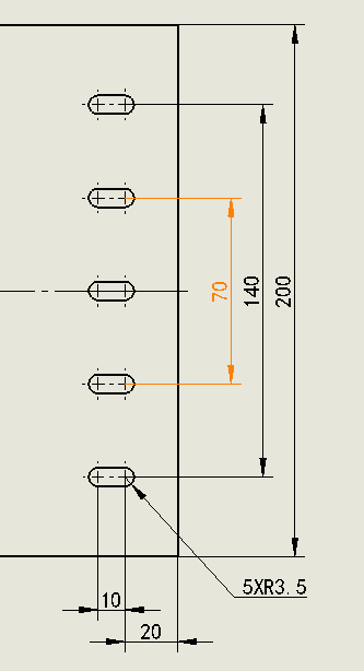

发表于 2018-12-10 16:42:30 | 显示全部楼层 |阅读模式
恳请各位大佬赐教一二,在下不胜感激。图的话就如下图所示,先谢过各位了!
发表于 2018-12-10 16:59:15 | 显示全部楼层
这样对不对
这样对不对
发表于 2018-12-10 20:10:28 | 显示全部楼层
和二楼差不多,我习惯标好定位尺寸和单孔,标记N处
发表于 2018-12-10 22:06:31 | 显示全部楼层
尺寸140标注成”140=35x4”,尺寸”70”删掉,其他的不变。

发表于 2018-12-11 08:26:36 | 显示全部楼层
为什么都觉得2楼可以呢,连续孔这样标,机加师傅不得骂娘
你确定最好标注方法?再加10个孔进去,你的尺寸不得堆上天了。  发表于 2018-12-11 09:03
如果要求孔位置中心对称,图2是最好的标注方法  发表于 2018-12-11 08:56
发表于 2018-12-11 08:27:19 | 显示全部楼层
也可以标中心距离尺寸
发表于 2018-12-11 08:30:36 | 显示全部楼层
N个孔一般是标“N-18”,           “-”好像是老标准,我都用习惯了
发表于 2018-12-11 09:46:00 | 显示全部楼层
我们要求为Nx孔,多个的话,我的标注方法还是要把宽度,长度,圆弧半径标注出来
发表于 2018-12-11 09:46:49 | 显示全部楼层
多有多的标法,少有少的标法
