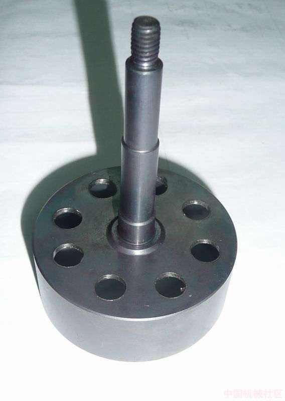

此工件外径60mm黑皮45号钢,直径车到8,总长是100的工件,一片刀片可以车300件,刀片15块一片,车外圆刀具成本五分钱一只。4 W1 S/ H$ K5 U' E
5 Z& ]! J* C; ^5 e$ }
0 N; X) z# t* n' G1 }  直径12mm的45号钢,2.0切断刀,斜口带导向,大约可以切断20000件以上,,不过刀片要170块一片,刀具成本不足一分钱。

3 ]0 ~6 Z. b2 T7 Q7 {3 [, ^! v, [为了遵守刀具的使用原则,在进行曲轴孔加工时,昨天我下去做了试验性的工艺修正,去除了仪表粗车之工序,改由数控一次性加工,尺寸心工艺及参数如下:毛坯孔10MM加工至12,孔深8.5,端面留余量0.7MM,刀具三菱TCMT110204,材质NX2525'刀杆S10,转速S1800,直进粗车留余量0.8MM,F200,倒拉精车,F170,平端面一刀F160,(X向加装有倍速器),可加工效果不甚显著:一个点只能加工约800件产品.至于刀尖点的高低我反复调整过,好象对结果影响不大.刀具磨损主要体现在平端面时.请教追风君,这样是否就是理想的的刀具使用情况.

1:先在仪表粗车一刀再放上数控,是最愚蠢的工艺编排!我们这里所有的仪表都是用数控刀具的……在仪表上开粗再上数控,等于把同样一件工件先再数控上车一刀然后再拆下来再装上去车一刀几乎是没什么两样的!一些简单的掉头,如掉头平另外一面的端面倒角等,才会用上数普混合加工。
/ V) |+ j1 a7 ]. N' @# k5 q  h6 U. d
2:车削路线有问题,使用TCMT刀片的10mm的内孔刀杆好象只有一把,应该是主切削方向处是90度,那用60度刀片时余偏角是120度,你为节约时间向前推一刀,然后向后又拉回来是完全错误的路线编排,应该把刀退出来再重新推进去。其实这把刀是严禁反向切削的。
9 E* @( ^% H* f" X5 e3 Z8 R$ ^. @) |7 d6 E+ K" c4 r3 _& {
3:对于刀具的成本考虑也有问题,按照你说的一个刀尖以前8000件,现在800件,TCMT是三个刀尖,刀片价格应该是13块~15块左右一片。那无论15/2400=0.006,又或者15/24000=0.0006的刀具成本,在加工中几乎会成为可以完全忽略的成本,你需要的是一个稳定、连续的加工效率!: U8 v4 I! f# A, Q
! d% @& P: V2 g" A4:同样1800转速下,F200和F170的进刀是完全没有什么本质区别,也就是不存在粗精车的区分,我建议你切削余量相等,进给相等,给刀具一个稳定的工作环境为上选& ~0 q; ?+ w2 e, {

刀具的寿命和机床关系太大了,说件有趣的事情你听。经过我长时间研究,一零件在完全相同切削参数,距离主轴夹持位置同样距离,同样的刀具同样的材料,一台车床的主轴跳动为0.01,一台是0.002(以机床夹持工件后打表工件的跳动为准),0.002的切断刀可以切断两万件,0.01跳动的切断2000件都成问题 0 q. P2 W" a& V* ~& f
