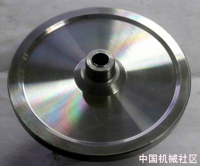

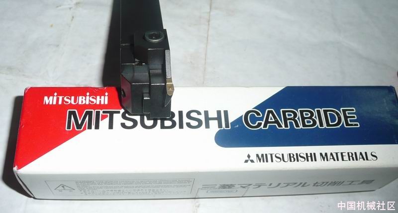

等不及去买端面沟槽刀了,反正切进去也不深只有2mm,干脆磨把刀车算了,端面直径从10~40,一刀过进给0.15的工件,你认为如何?今天订的三菱端面沟槽刀到了,可惜发错货只能进最小40mm的端面直径
6 n) f! X( U* @) T! a6 H三菱端面沟槽刀
! W5 O4 [1 T0 Q/ D9 z: P7 O& w4 M$ E: A& C" d4 \: a1 r
[ 本帖最后由 追风传说 于 2008-10-5 23:24 编辑 ]
 楼主| 发表于 2008-10-5 23:32:27 | 显示全部楼层
发错货过来的端面沟槽刀,最小只能入40mm直径,害我等了几乎一个月白等了,等下写份传真去投诉他!

1、我叫  “狙击手”;  E  y' \; S, O, D. u
2、 刀具很牛!你磨的?什么样?
+ M/ d& P# A' q7 i4 F3、   切削参数,大致是什么样的。

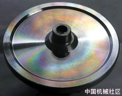

 楼主| 发表于 2008-10-5 23:36:06 | 显示全部楼层
一刀过切深约1.8mm,进给0.15,粗车完毕,方便快捷!上张正常拍摄的照片

发表于 2008-10-5 23:42:46 | 显示全部楼层
很想看看你的刀具。
, C6 q; W+ c% E& K9 d3 e$ ]
! v1 b; R( g) \" D9 m3 w有大切深的例子吗?
 楼主| 发表于 2008-10-5 23:47:06 | 显示全部楼层
这个视频最后一段就是大切深的端面沟槽  W7 O/ h0 ~& E+ l$ L2 r' \' E

 楼主| 发表于 2008-10-6 01:24:05 | 显示全部楼层
刀具还装在机床上,就不拆下来拍照了 刀具的后角我算好R磨到刚好避空就是了,也没什么特别好看的。
