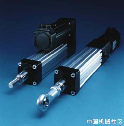

近期在搞一套预压装置,为简便设计想采用大推力直线电动缸,以前没有使用过这类原件,请接触过的社友来谈谈大推力电动缸的实用性。谢谢!
$ U0 `% f6 j1 K) A2 M. l0 C0 z0 e# J4 I9 ?  ]7 [" ]8 E
以下是关于电动缸的简单介绍此系列电动缸和推杆适用于需要大推力、高负载、连续、往复和苛刻的应用场合,它可以接受最强烈的冲击负载和提供高速加速的机械运动,大大缩短往复周期,可以替代传统气动和液压传动装置。最大推力可达20吨以上。由于采用高性能交直流伺服电机,可以实现高速高精度定位。其全密封结构设计可使它在室外全天候工作,防潮防尘并防雨水,保证可靠工作和最少的维护工作。一体化的设计为用户省去了“电机+减速机+传动机械”的复杂结构,控制维护简单方便、坚固耐用。

发表于 2008-9-19 11:42:37 | 显示全部楼层
用过,进口的比一般液压伺服的要贵,推力越大,差价越大,但控制系统简单,安装方便,国产的主要是寿命低,
3 o7 d3 s. D3 R' R$ F! d( {/ o7 @7 Z/ V1 ]* r7 E
不适合高速、频繁运动,磨损以后修复也比液压伺服的成本高,
; r8 l- A% _' g2 t* I/ n- s- M5 n# F+ j. ?7 J' h% p- J
大推力建议用滚柱体的,球的寿命低,

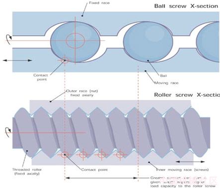

滚柱丝杠电动缸和滚珠丝杠电动缸的区别。
- V# R! K0 V) U% f5 s  D+ m反向行星辊柱丝杠(内置集成无刷伺服电机)伺服电动缸 辊柱丝杠(Roller Screw)是把旋转运动(扭矩输出)转换成线性运动(轴向力输出)的机械装置。在功能上,辊柱丝杠类似于锥齿丝杠( ACME Screw) 或滚珠丝杠( Ball Screw) 。但不同的地方在于,辊柱丝杠可在恶劣的环境内长时间工作,可持续大载荷、高速运动。与相同体积的滚珠丝杠相比,它具有更大的接触面积,因此能够传送更大的载荷。而它的寿命是滚珠丝杠15倍以上。 下图中,可以清晰的理解辊柱丝杠和滚珠丝杠在传力接触面上的区别。滚珠丝杠的传力接触点受滚珠的尺寸限制,而行星分布的辊柱与中心丝杠的接触点比同尺寸的滚珠丝杠多的多。这当然意味着传递更大的力,同时具有更高的刚度。或者说,在传递同样的力时,辊柱丝杠的尺寸较传统滚珠丝杠要紧凑的多。因此在工作寿命上,辊柱丝杠要高的多。同样,在丝杠运行速度上,因为众多的滚珠之间的摩擦碰撞,滚珠丝杠的转速一般限制在2000RPM以下。而呈行星分布辊柱固定再两端的套环上,无上述现象,所以转速可以高达5000RPM以上。
