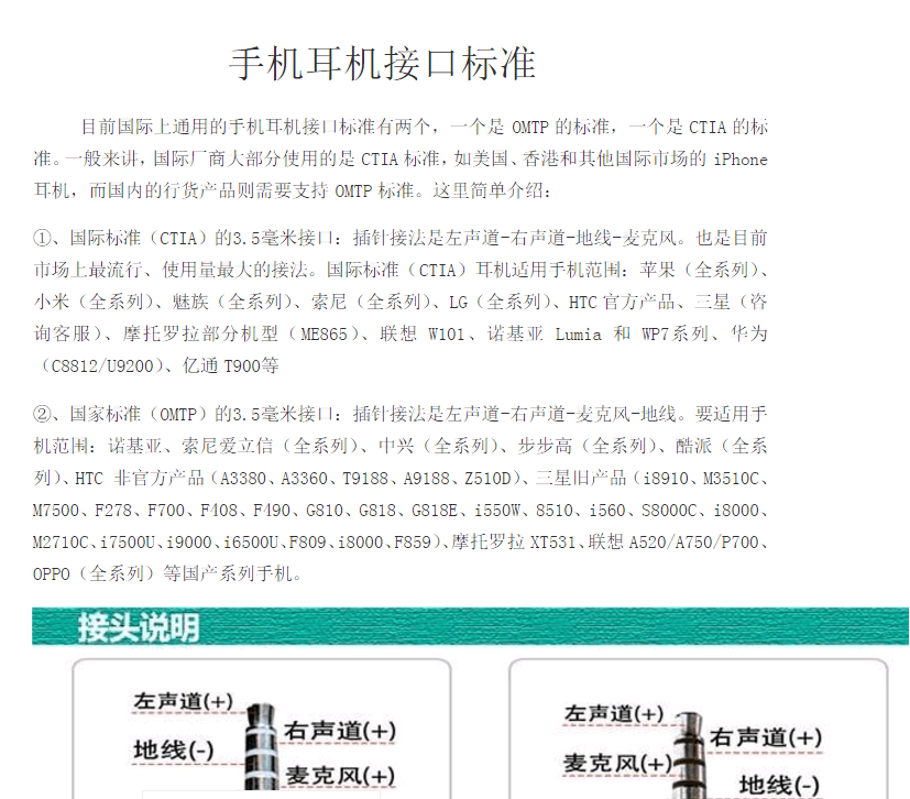

这个怎么解决?需要一直按着,手很累

广州粤研钟彦华 发表于 2018-11-26 15:38. }2 ^+ l* G& j
有几个这样的耳机,都要用手按住才声音变大,想知道怎么解决这个问题
9 |1 D: w( [- f6 t* S
耳机接口标准定义的问题,在我国貌似有两个标准,接脚定义不同,按你的描述,应是用的老式耳机,接到现在新手机上。别问我怎么知道,我以前有个MOTO XT882的耳机,接小米1上就有你描述的现象。本来那个键是按下接听电话,当然这种混搭,此功能肯定是不能用的。
% D* H" H: h9 L7 N- P7 Y  R+ P QQ截图20181127083804.png
