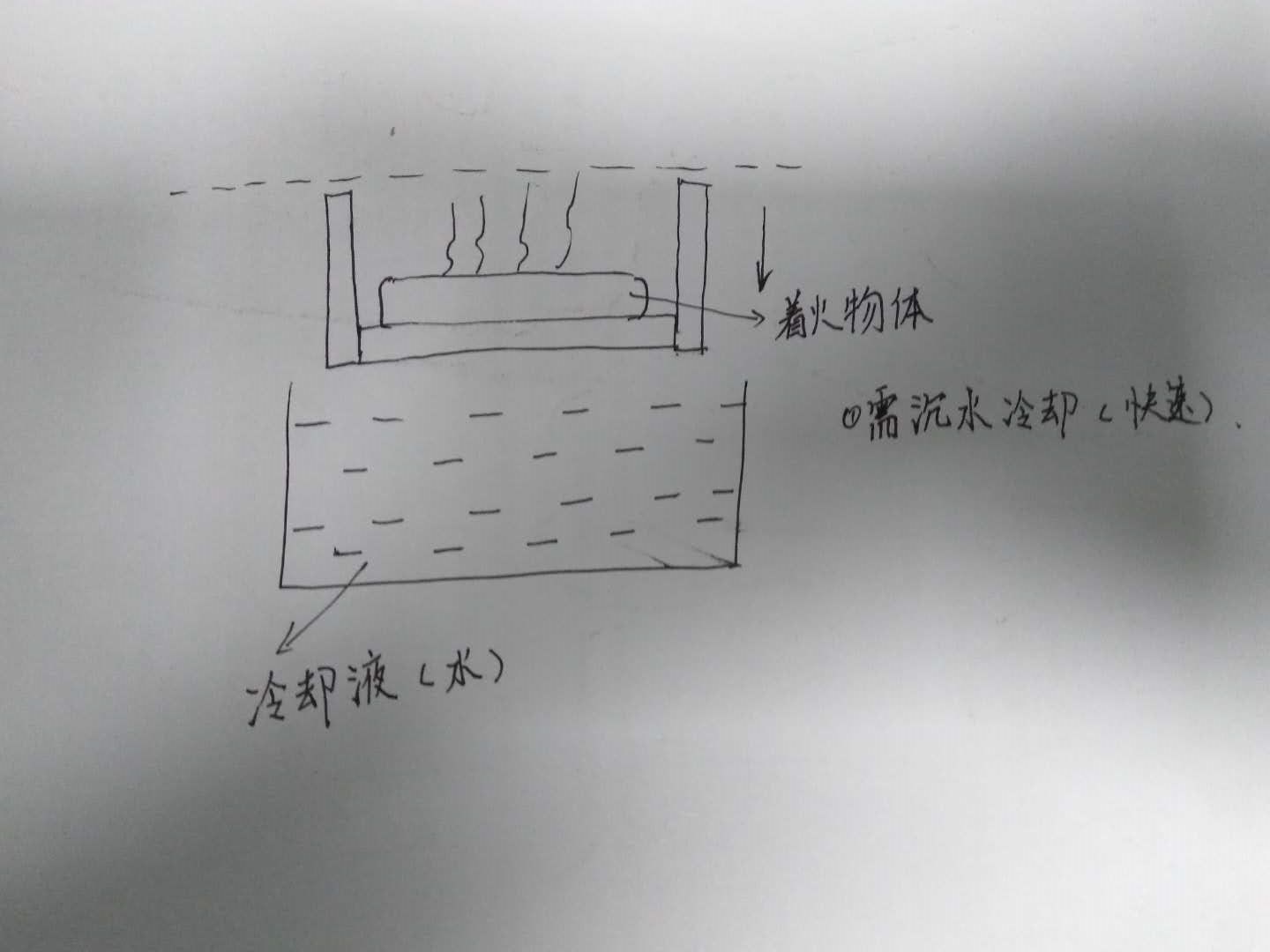

有个问题想请教下各位前辈。
想请教下,当图中物体沉水时,在底部设计什么样的机构可以减少
物体沉水的瞬时阻力,使其对升降机构的反作用力减小
使沉水时,水花较小
请教了。

将被冷却物体固定在支承架子上,支撑架子通过一个倒链缓慢落入冷却水,这个可以吗?

参考潜艇头部设计

接触面积越小,阻力越小....

将陈放着火物体的结构进行优化,设计为类似水滴形的结构,其入水阻力最小。

不能和水接触?网箱。

不是不能和水接触,只是不想阻力太大,会有冲击力的呢。
