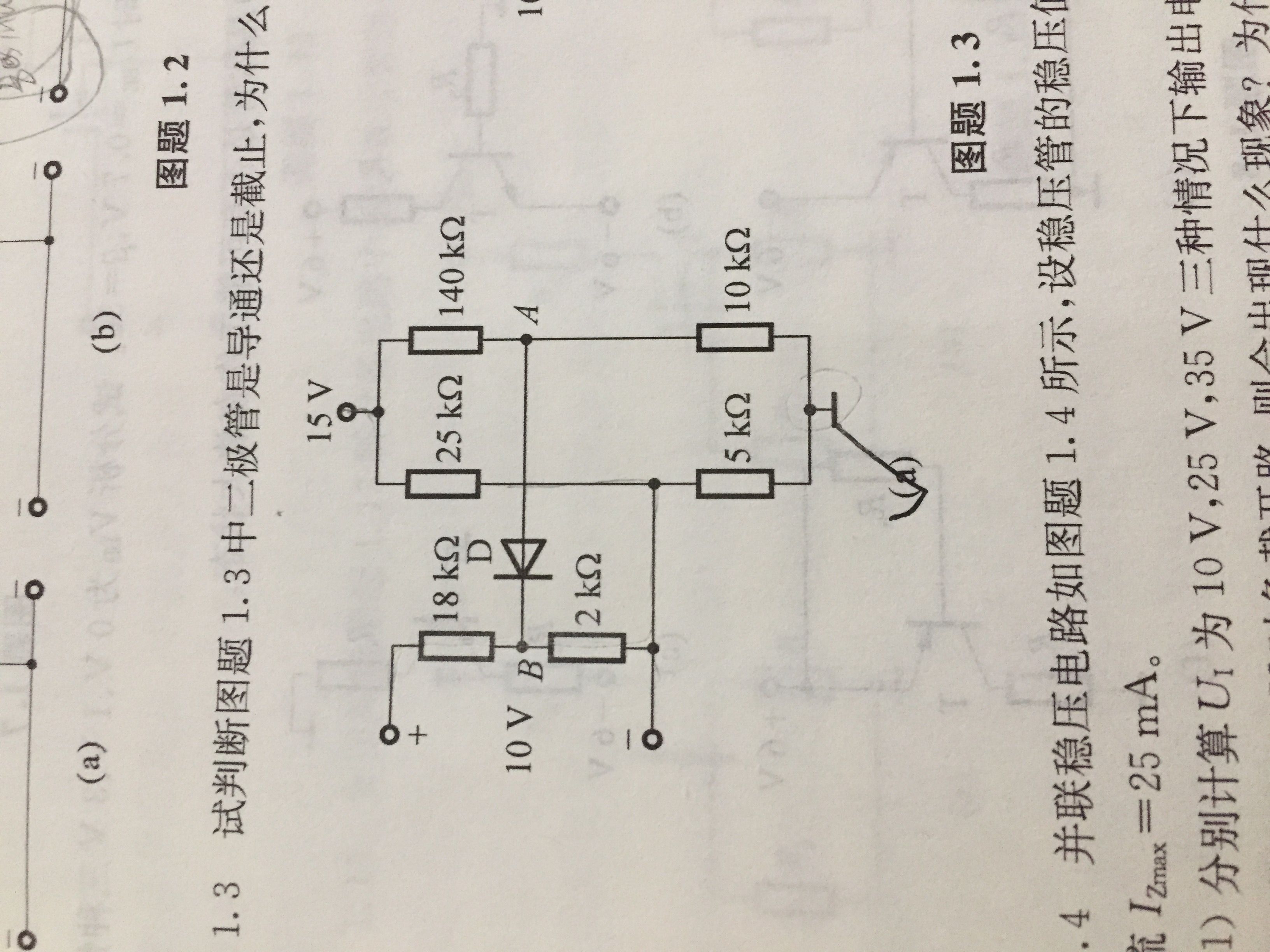

又是我,问大佬们一道题关于判断二极管是否导通。是特别基础的题,我刚学所以有点懵$ R) @/ H, n3 S5 T$ I; n( w
谢谢大家!. h% D+ e7 l" @. Y# ]

发表于 2018-9-25 16:46:13 | 显示全部楼层
不导通,左右电压都是1V,没有差值
如果+,-之间电压是10V,那么B点是3.5V,如果10V是指向B点,那就是10V  发表于 2018-9-26 16:27
确定B点不分压?  发表于 2018-9-26 10:30
纠正:A是1V,我电源看成1.5V了,不好意思了!  发表于 2018-9-26 08:39
不导通对,你说的电压错了, A点0.1V,B点是10V,所以不导通  发表于 2018-9-26 08:36

二极管导通判断方法:去掉二极管(令其开路),计算二极管PN两端的电压,若其端电压大于二极管的导通压降,则该管正偏导通,否则截止。

恭喜lz,本题0分!
如果+,-之间电压是10V,那么B点是3.5V  发表于 2018-9-26 09:34
10V和B点在一起呀,指出B点是10V,  发表于 2018-9-26 09:27
B=10V?  发表于 2018-9-26 08:41
朋友,你算的两个电压值是否以15V的地电平为基准?请注意,前面有人说了,本图有两个地电平。  发表于 2018-9-26 08:41
A点0.1V,B点是10V,所以不导通  发表于 2018-9-26 08:34
不导通是对的,电压算法错误  发表于 2018-9-26 08:32
