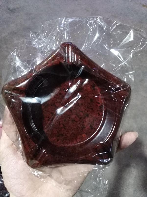

公司现有一个自动化项目,即产品一个个经过自动包装机装袋后,利用机器人码垛装箱,可是由于产品袋不规则,不知道怎么给产品定位。请教各位大牛,有没有什么好办法,或是有哪些类似案例可以参考?谢谢谢谢!
想到另一个方案,产品包装好后,从流水线出来,再走1分3道的流水线,最后3排集合好后,再一起由机器人码垛装箱,大家觉得这个方案比起一个个装箱会不会更好?产品有多种规格,外形尺寸都不一样!

包装袋是那种软塑料吧?正对着这面是不通的圆孔有多深?楼主把零件反过来,看看大致结构。

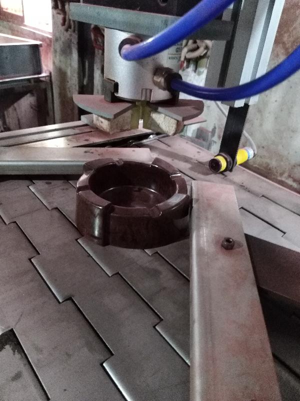

谢谢,你说的全中! 1.这个产品就是烟灰缸,客户产品有几种,相同的结构就是中间这个内圆。 2.上一道工序是打磨,我就是用四爪加倒角的橡胶块,输送带上加V型挡板定位。虽然有的产品外形不规则,在不同的角度时圆心位置不一样。但是基本都可以抓的住 3.所以后面装箱我本来也是想继续用这个方式,但是因为多了这个包装袋,用v挡铁就不好定位了  发表于 2018-9-22 10:40

V型挡块靠边初定位再整形?塑料袋应该不怕挤压的我觉得可以把靠边是V型块加一小层聚氨酯,把工件圆心推到你能夹取的位置就好了
谢谢!我现在也是想再加一个气缸再工件后面推,挤压包装袋,看看能不能把工件推到v块中心定位  发表于 2018-9-22 15:47

将烟灰缸包装好的照片发一下。摆几个你认为比较难的POSE
“产品有多种规格,外形尺寸都不一样!”具体怎么不一样?  发表于 2018-9-23 17:16
图一就是包装好的啊  发表于 2018-9-23 14:16
 楼主| 发表于 2018-9-23 19:03:00 | 显示全部楼层
外形有圆形,八边形,三角形等,直径都不一样,不过中心圆都几乎一样
