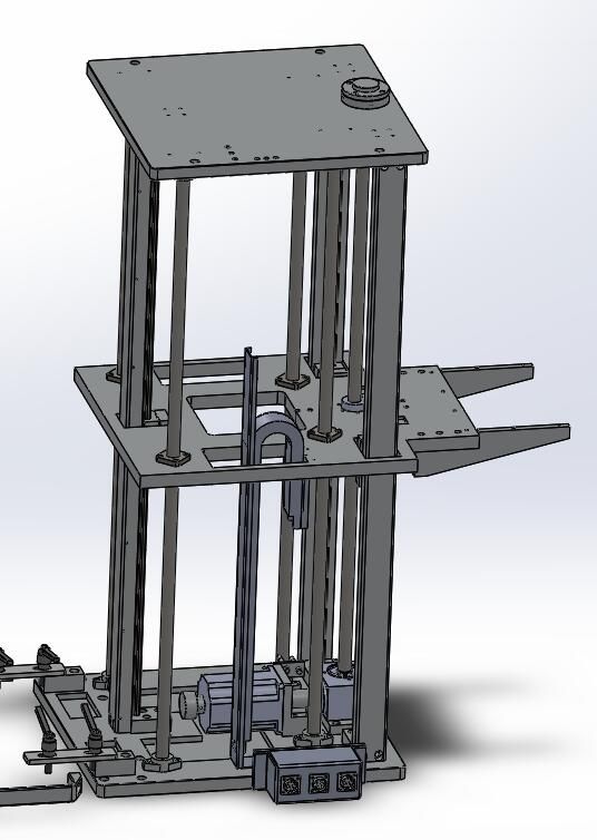

最近接手一个老项目,之前公司给客户做的一个设备大概75kg,现在我在原基础上挖空了,重量是65kg,可是客户还是嫌重了。
我这个东西要求是,升降行程800mm,精度要求不高,上面负载50kg的东西,不知道各位高手有什么好建议,改结构也可以,只要重量能轻下来
发表于 2018-9-18 10:39:36 | 显示全部楼层
上铝板
发表于 2018-9-18 10:39:50 | 显示全部楼层
把上面板子也掏空,用加强筋加固。滑动部分用铝合金
发表于 2018-9-18 10:47:21 | 显示全部楼层
从视觉上看,是有点笨重了。
发表于 2018-9-18 10:54:16 | 显示全部楼层
重新校核一下强度,铁的换铝的,再不行换碳纤维
发表于 2018-9-18 10:55:18 | 显示全部楼层
同意3楼,底座底板镂空,中间部分用铝板,没必要的地方都去掉,已经有了3个导轨了,还用4个直线轴承和光轴不浪费吗
发表于 2018-9-18 11:00:28 | 显示全部楼层
换成碳纤维成本会增加不少,减重量某种程度上也是为了降成本。
发表于 2018-9-18 11:26:16 | 显示全部楼层
你这材料是Q235吗,要减轻重量可以考虑铝板
 楼主| 发表于 2018-9-18 11:29:09 | 显示全部楼层
这本身材质是铝的
 楼主| 发表于 2018-9-18 11:31:01 | 显示全部楼层
gao_cc 发表于 2018-9-18 10:55
同意3楼,底座底板镂空,中间部分用铝板,没必要的地方都去掉,已经有了3个导轨了,还用4个直线轴承和光轴 ...
右边两个臂上还有十几公斤的负载,直线导轨抗倾覆力,光轴导向,整体板材是铝的
