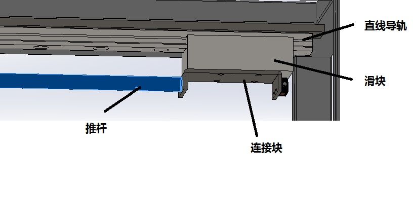

如图所示,现在需要做一个结构,用推杆推动直线导轨上的滑块前后快速移动,但是又不希望推杆和安装在滑块上的连接块连接的太死(担心加工装配误差等,无法保证推杆、导轨之间平行度),请教大家,哪种结构既能保证推杆和连接块前后同步移动,又能使两者之间的连接不至于太死,两者之间有位置偏差也连接,谢谢。

加个浮动接头

浮动接头

为什么不用活动接头

对的,就是想到了活动接头,就是不知道哪种活动接头好点,有没有标准件之类的,谢谢

经常用亚德客气缸附件里的浮动接头

万向节,联轴器这种东西能用吗?

浮动接头是标准件,卖气缸的都卖接头,而且基本通用,看好螺距就行

谢谢,提供了一个很好的思路
